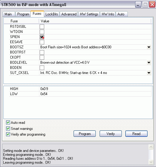

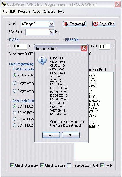

Спаял девайс, тоже возникли проблемы с задержкой по розжигу. Скорей всего проблема с фьюзами. можете написать в формате старший и младший байт? буду признателен. Еще есть такой вопрос, хочу сделать RGB контроллер на 2 канала,на меге168 с управлением энкодером, схему в протеусе набросал, дело осталось за прошивкой.

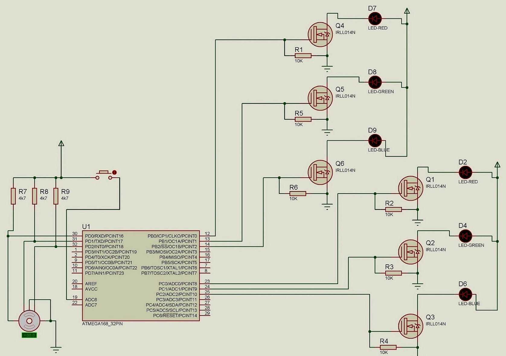

Я уже год пишу исходник 2-х канального контроллера, сначала делал на двух кнопках потом переделал на энкодер, пока он умеет только плавно разжигаться, менять цвет и яркость с сохранением в EEPROM, также есть возможность регулировки одного канала от оборотов двигателя.
Re: Контроллер RGB подсветки панели приборов автомобиля
вот цвет от оборотов хорошо, если бы кинуть его на отдельный канал.... 1 канал на стрелки, 2-й на шкалы, 3-м можно подсветить или стрелку тахометра или кинуть отдельный индикатор. Планирую пересветить панель и все кнопки в машине, и вывести все концы в один блок. Долго еще до логического конца? просто я с трудом осознаю объем работы, связанный с написанием такой прошивки, но год, это звучит сильно. Вопрос по железу, у той схемы что я нарисовал есть ли шанс на жизнь?

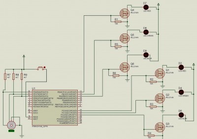

Порт D весь оставить на входы, INT0 и INT1 будут заняты под энкодер и счетчик оборотов двигателя
Порт B на выходы светодиодов(2 RGB канала)
На порт С можно повесить еще 2 канала RGB, если не мерять напряжение

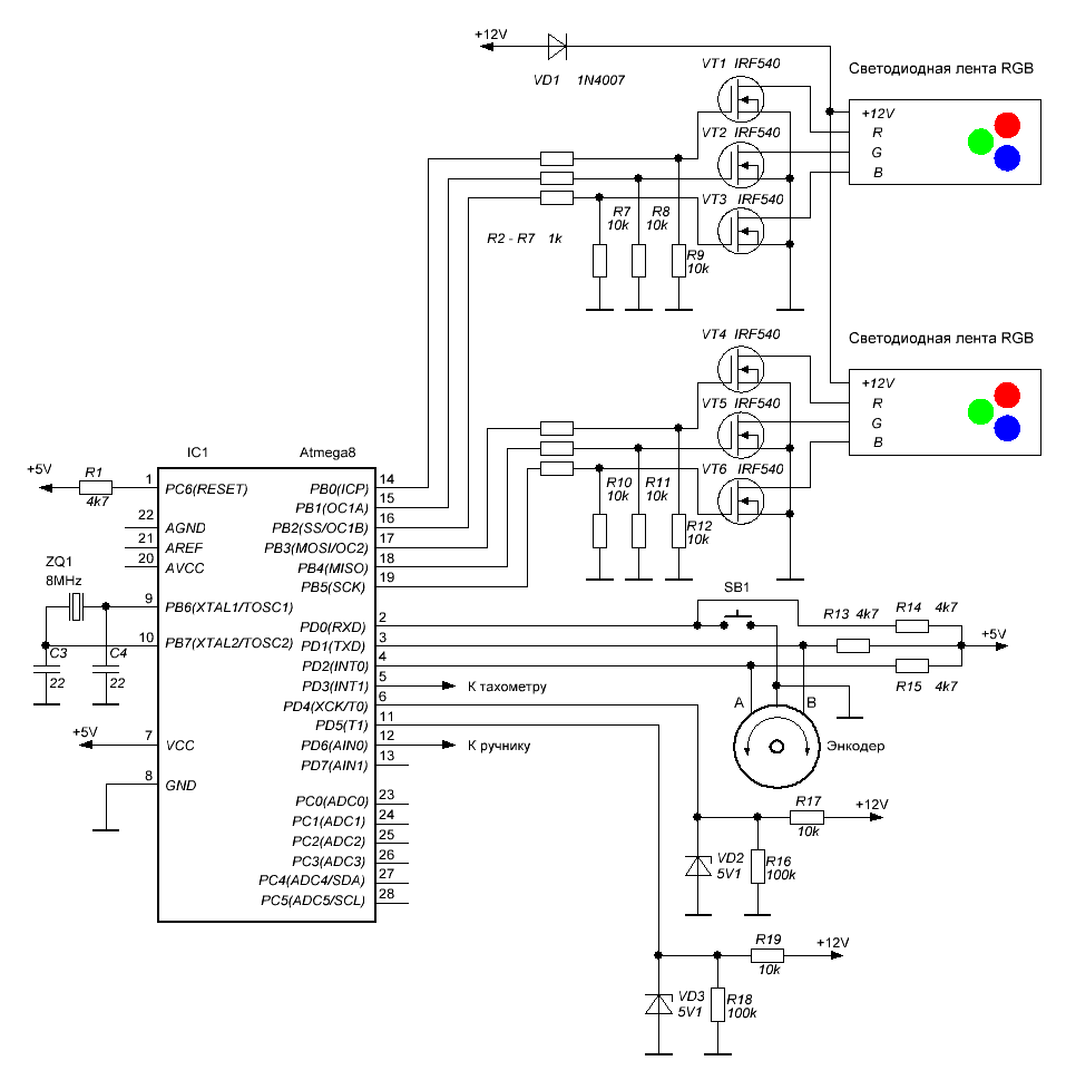

Двухканальный RGB контроллер подсветки панели приборов автомобиля на Atmega8
Предварительная схема и пока сырая прошивка. Энкодер на 24имп/об.

да, настроек дохрена запоминать. вопрос нуба-почему не использовать внутренний кварц. Все таки дисплей было бы круто, в дежурке вывести на него часы, темп и напряжение в сети.
Это тогда будет бортовой компьютер, я за идею минимального количества органов управленияlanghost писал(а):да, настроек дохрена запоминать. Все таки дисплей было бы круто, в дежурке вывести на него часы, темп и напряжение в сети.
Можно использовать и внутренний генератор, а для тех кто захочет поставить кварц, пины останутся свободнымиlanghost писал(а):вопрос нуба-почему не использовать внутренний кварц.
