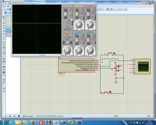

Сообщение:#31  Сообщение AVL » 01 окт 2015, 23:26
Всем привет!
Запустил симуляцию в Протеусе.
Проект брал из єтого топика, из 13-го поста: download/file.php?id=126
Полная тишина.
Скриншот прилагаю.
Кнопку на РВ2 фиксировал.
Подгружал три рахніх НЕХа. Свой, топикстартера и Протеусмейкера (13 пост). Глухо. Никаких движений на РВ1 (6 нога).
Протеус8.
Почему ТАК, подскажите, пожалуйста.
AVL
Зарегистрирован: 01 окт 2015, 14:29
Re: ШИМ-регулятор на Attiny13
Сообщение:#32  Сообщение AntonChip » 02 окт 2015, 10:01
В прошивке используется EEPROM, Sleep mode, wathdog вряд ли протеус будет это симулировать, проверяйте в железе
Сообщения: 196
Зарегистрирован: 24 дек 2011, 21:11
