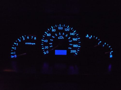

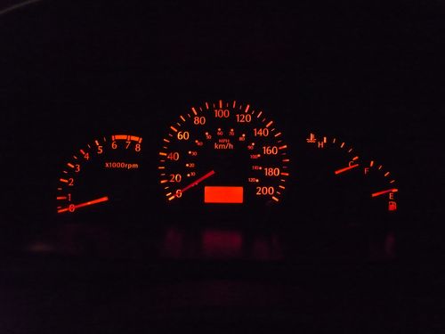

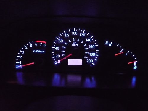

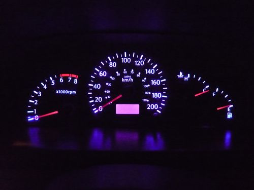

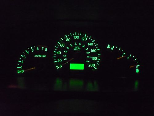

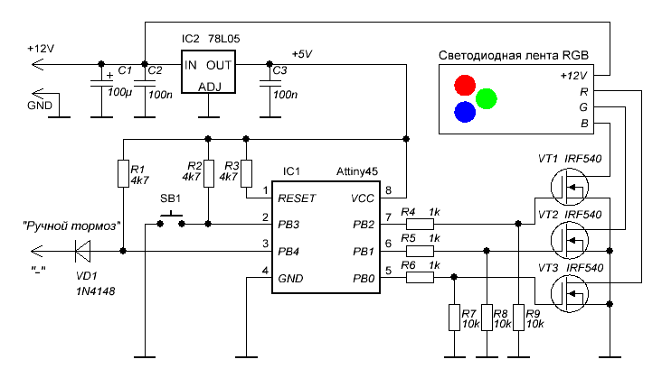

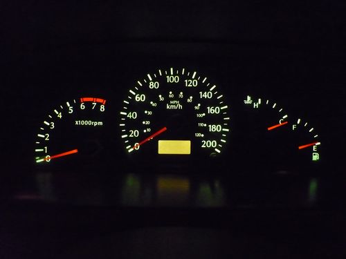

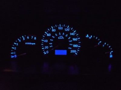

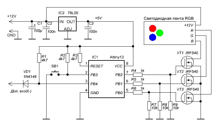

Контроллер позволяет менять цвет подсветки панели приборов автомобиля в зависимости от вкуса и настроения водителя. Обычные лампочки подсветки меняются на RGB светодиодную ленту, которая затем подключается к контроллеру. Управление осуществляется одной кнопкой, короткие нажатия на которую меняют цвет и яркость по кругу, длинное нажатие(более 10с) сохраняет настройку в памяти микроконтроллера. Микроконтроллер использовал attiny13 фирмы Atmel, настройки фьюзов по умолчанию. Также сделал дополнительный вход, при подаче на него минуса подсветка 10 с мигает красным цветов, к нему можно например подключить сигнал от стояночного тормоза.

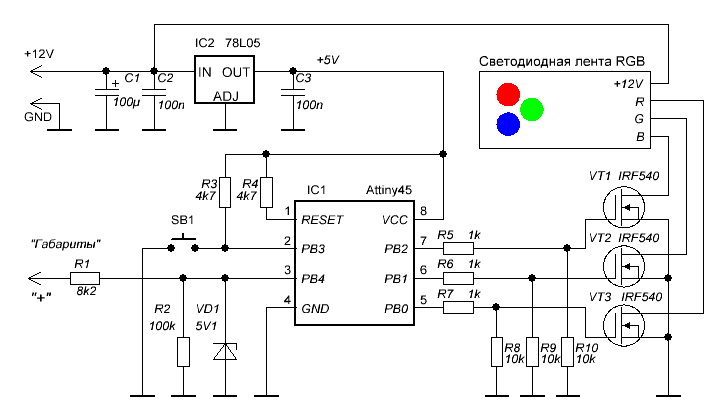

Сегодня поставил контроллер в машину, работает эффектнее чем его старая версия. Поэтому выкладываю прошивку и схемы. Контроллер собран на Attiny45, тактируется от внутреннего генератора частотой 8MHz. Вход PB4 переключает режимы индикации, первый или второй. Дополнительный вход PB4 управляется или плюсом или минусом, стоит только поменять схему подключения, прошивка не меняется. К этому входу можно подключить например ручной тормоз, габариты, концевые выключатели дверей. После первого включения необходимо настроить цвета обоих режимов, перебирая цвета кнопкой. Длительное нажатие кнопки, более 5 секунд, сохраняет цвет в памяти. Также можно изменить время плавного включения индикации, для этого необходимо держать кнопку в нажатом состоянии, подать питание на контроллер, когда индикатор мигнет 3 раза красным цветом отпустить кнопку, дальше нажать на кнопку от 1 до 5 раз, нажатие будет сопровождаться миганием красного цвета, в конце индикатор мигнет числом вспышек соответствующим времени включения и настройка запишется в память:
1 раз - 1с.
2 раза - 2,5с.
3 раза - 3с.
4 раза - 4,5.
5 раз - 6с.
Управление плюсом
Управление плюсом
Управление минусом
Управление минусом
Все кто заметит какие-либо ошибки в схеме или в прошивке, сообщайте, буду исправлять

Чего то работать не хочет, что во фьюзах выставлять ?
Re: Контроллер RGB подсветки панели приборов автомобиля
#16
При первом включении гореть ничего не будет, т. к. в памяти ничего не записано, необходимо кнопкой выбрать цвет и сохранить в памяти.

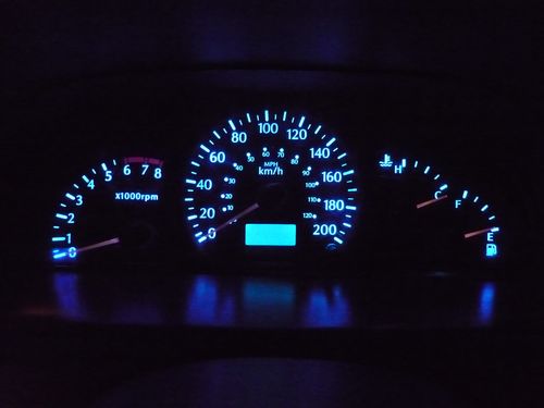

Заработало, но как, то очень медленно, во фьюзах снял галочку CKDIV8 и о чудо все просто супер, плавный переход из цвета в цвет очень прикольно получается :D . Огромное спасибо boogymanу за проделанную работу, получился очень достойный RGB контроллер для панели приборов. Планирую поставить два контроллера один для шкал второй для стрелок.
