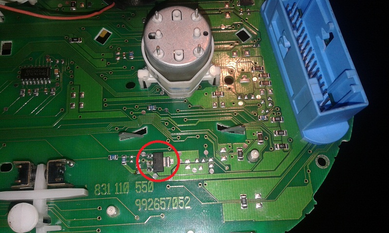

У меня vw t4 2000г. Подсветка вся светодиодная, в регуляторе собран шим (если не ошибаюсь на какомто таймере если интересно могу сделать фото) и с него провода на приборку и на все остальное. На машинах балее старых годов стоят лампочки а регулировка производится банальным реостатом. на более свежих машинах в основном светодиоды и по определению реостатом яркость не отрегулируеш, так что могу предположить что на подавляющем большинстве автомобилей со светодиодной подсветкой регулировка производится шимом.В некоторых машинах регулировки вообще нет, но при включении габаритов подсветка притухает. Лично у меня провод от регулятора приходящий в приборку прямиком идет на полевик находящийся в самой приборке, также полевик стоит в самом регуляторе.
Это полевик в приборке
В приборку полевик всунули потому что с регулятора выходит плюс , а в приборке регулировка по минусу. Как то так.

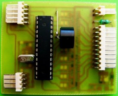

печать
плата 2.rar
Alex01
Сообщения: 22
Зарегистрирован: 30 сен 2014, 06:07
Re: Контроллер RGB подсветки панели приборов автомобиля

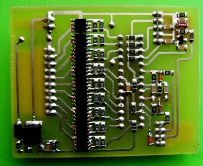

Сообщение:#90  Сообщение Alex01 » 04 ноя 2014, 18:32
и платка под dip download/file.php?mode=view&id=177
download/file.php?mode=view&id=178

Сообщение:#93  Сообщение Alex01 » 09 ноя 2014, 10:48
Девайс управляется энкодером, на плате есть место подключения, список деталей не сложно составить по принципиалке или по плате, там всё подписано.
