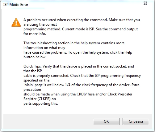

Сообщение:#4  Сообщение serh7000 » 17 июн 2012, 13:44
Скрин ошибки
Это окно появляется при прошивке

Сообщение:#5  Сообщение AntonChip » 17 июн 2012, 13:48
Программатор с другими контроллерами работает? Может есть обвязка у выводов Mosi, Miso, Sck, если есть надо убрать. Пробуй прошить другим программатором, например через LPT и PONYPROG

Сообщение:#6  Сообщение serh7000 » 17 июн 2012, 13:58
пробовал через stk300 не выходит, оба программатора шьют другие контроллеры без проблем, а вот с этим ни как, может есть какие особые требования к этому контроллеру, чем и как вы прошивали этот контроллер? я попробую повторить ваш путь.

Сообщение:#7  Сообщение AntonChip » 17 июн 2012, 14:08
В ATmega64 и ATmega128 выводы MOSI и MISO не применяют для ISP программирования.
MISO подключают к ножке PE1
MOSI подключают к ножке PE0
Вывод PEN нужно подключить к питанию VCC резистором 1-10 кОм. Еще в ATmega128 и ATmega64 есть фьюз бит совместимости с микроконтроллером ATmega103 и с завода он запрограммирован в "0" на совместимость. При прошивке ATmega128 и ATmega64 нужно сделать этот fuse "1" - "не запрограммирован".
