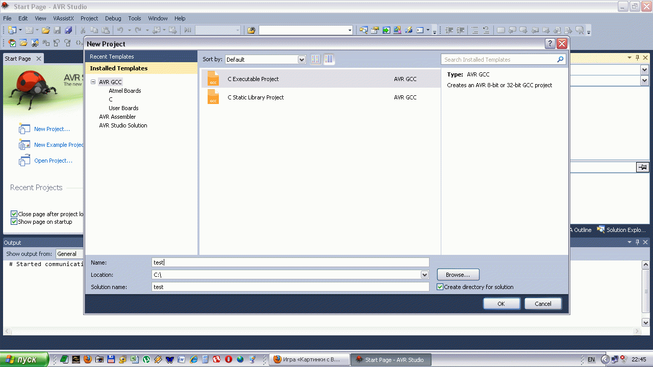

2. Создаем новый проект, нажимаем в "Start Page" нажимаем "New Progect"
3. Далее выбираем "AVR GCC" и "C Executable Project", пишем название проекта и выбираем директорию нашего проекта на диске, нажимаем "ОК"

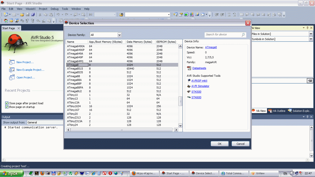

4. Выбираем тип микроконтроллера и нажимаем "ОК"

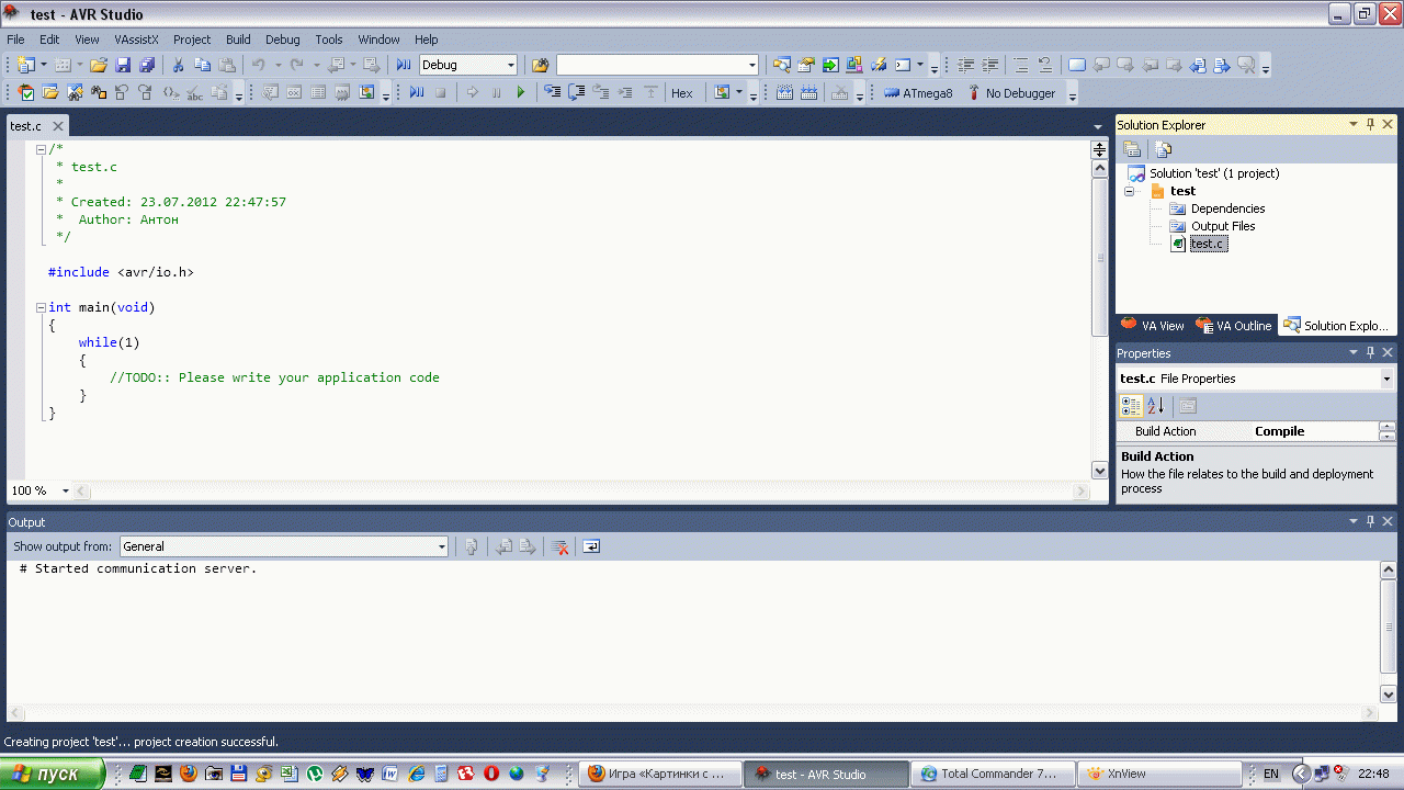

5. Открывается главный файл проекта, можно уже в нем что-то написать

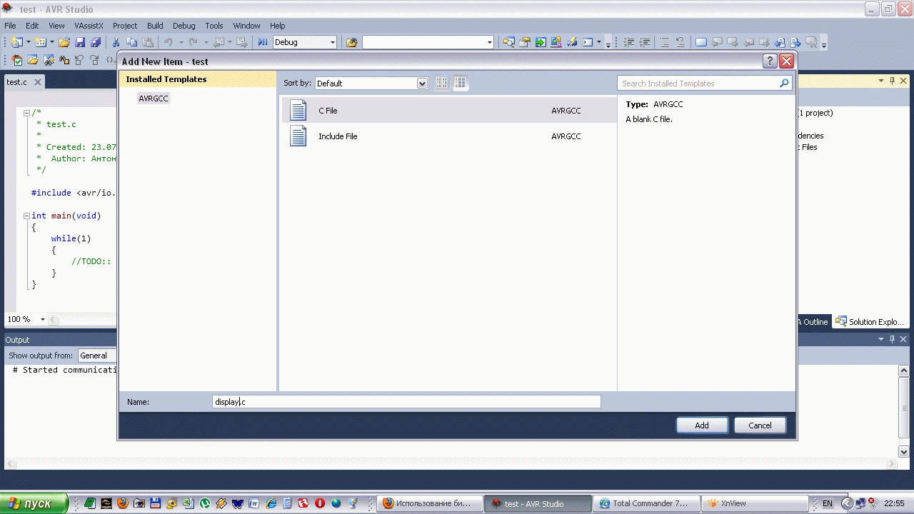

Как правильно добавить библиотеки функций в проект AVR GCC

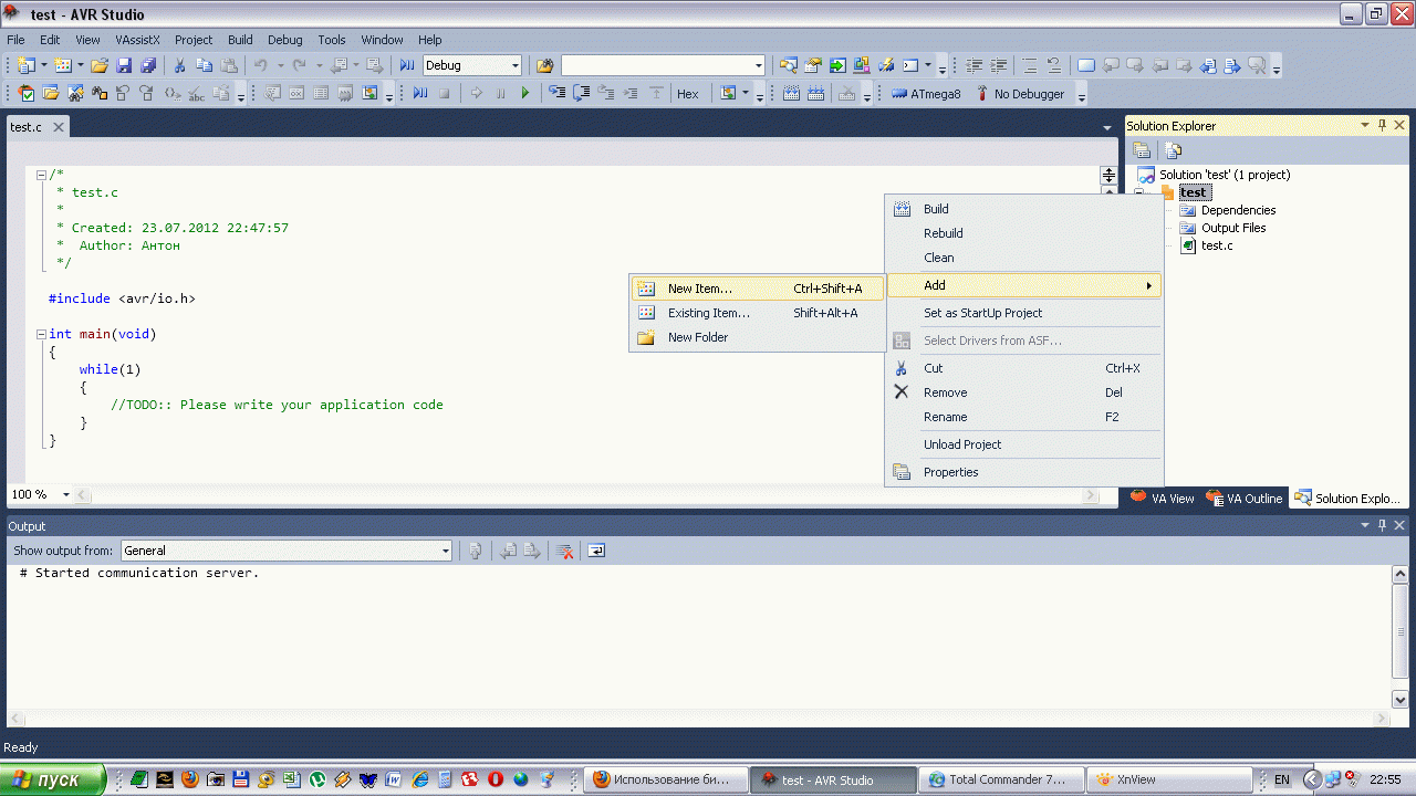

1. В правом окне "Solution Explorer" правой кнопкой мышки нажимаем на корневую папку нашего проекта, далее "Add", "New Item"

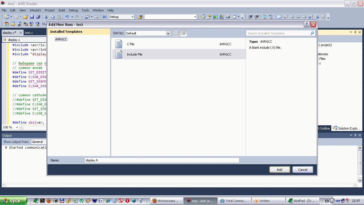

2. Выбираем "С File", вводим название подключаемого С файла и нажимаем "Add"

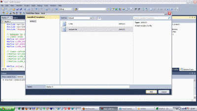

3. Такую же процедуру выполняем и для подключения заголовочного файла .h

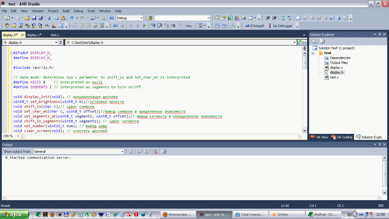

4. В "Solution Explorer" появляются наши файлы, потом просто методом копирования вставляем туда нужное нам содержимое
