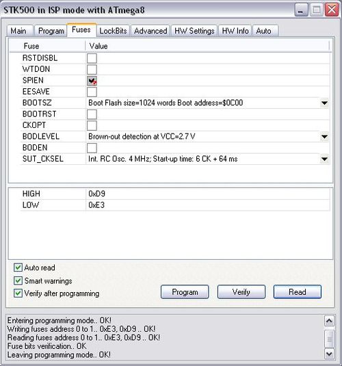

Сообщение:#27  Сообщение doker_84 » 17 фев 2013, 14:58
Собрал наконец блок питания, показания вольтметра настраивал кинув на выход мультиметр и подкручивая R37-10к.

Сообщение:#34  Сообщение boogyman » 05 апр 2013, 21:33
ШИМ и ЦАП в проекте используются совместно, может это отголоски ШИМ, фьюзы микроконтроллера правильно выставлены?
Зарегистрирован: 25 дек 2011, 21:48
Re: Источник питания на Atmega8
Сообщение:#35  Сообщение P_M_Ch » 05 апр 2013, 21:49
Фьюзы правильные, прошивал AVRStudio согласно выложенному скрину, плату разводил, ориентируясь на архив с печаткой, в Layout. Единственное не ставил емкость с 24-й ноги на землю. Для прошивки использовал файл main_pre.hex. Может это не сама прошивка, а так что-нибудь? Программист из меня никакой абсолютно.
