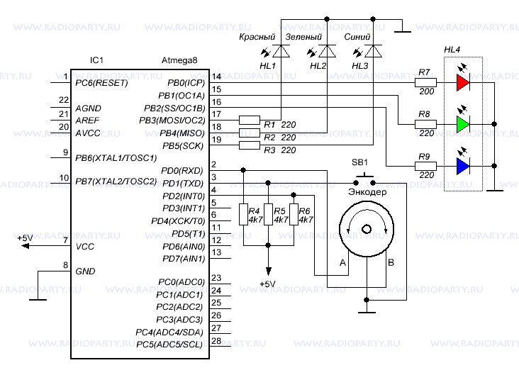

Вообщем давно хотел сделать шим регулятор, но сам не особо разбираюсь с микроконтроллерами, но вот в интерене нашел что то похожее на то что я хотел и решил переделать это под нужное мне дело. Но только не все понимаю, вот и решил попросить помощи здесь.
Вот собственно то что я нашел
здесь управление rgb лентой с помощью энкодора

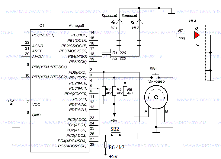

Ну я хочу сделать так чтобы шим управлял яркостью всего лишь одного светодиода, но в двух режимах и чтобы настройки яркости сохранялись при отключении питания.
т.е схемка примерно получается такая
Т.е. принцип работы такой при включении питания загорается диод и с помощью энкодера регулируется яркость, при нажатии на энкодер значение записывается, но при замыкании контакта на sb2 переходит в другой режим и тут уже своя яркость и так же настраивается и записывается, при размыкании снова переходит в начальный режим, вот как то так. Начал пытаться править код вот что пока получается

Это все что я смог сделать, есть ли тут кто может помочь мне с этой задумкой

Предлагаю программу разделить на 2 вечных цикла, в одном условие кнопка SB2 нажата, в другом не нажата. Определить в EEPROM 2 переменных. В одном цикле соответствующая переменная настраивается, при выходе из цикла соответствующая переменная записывается в память, также в другом цикле. При входе в цикл соответствующая переменная считывается.

boogyman писал(а):Предлагаю программу разделить на 2 вечных цикла, в одном условие кнопка SB2 нажата, в другом не нажата. Определить в EEPROM 2 переменных. В одном цикле соответствующая переменная настраивается, при выходе из цикла соответствующая переменная записывается в память, также в другом цикле. При входе в цикл соответствующая переменная считывается.
Собственно что то вроде этого и хотел изобразить)))Если сможешь помочь буду благодарен
