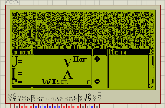

И вообще, как правильно и в какой файл (.h или .c) добавлять массив картинки? В нетах примера внятного не нашел.
Не пинайте сильно если не вижу очевидного.
Заранее спасибо.
Процедура вывода:
Код: Выделить всё
void GLCD_Bitmap(unsigned char * bitmap, unsigned char x, unsigned char y, unsigned char width, unsigned char height)
unsigned char i, j;
for(j = 0; j < height; j++)
GLCD_GraphicGoTo(x, y + j);
for(i = 0; i < width/GLCD_FONT_WIDTH; i++)
GLCD_WriteDisplayData(pgm_read_byte(bitmap+i + (GLCD_GRAPHIC_AREA * j)));
Код: Выделить всё
void GLCD_Initalize(void)
GLCD_InitalizeInterface();
GLCD_CTRL_PORT &= ~(1 << GLCD_RESET);
_delay_ms(1);
GLCD_CTRL_PORT |= (1 << GLCD_RESET);
#if (GLCD_FONT_WIDTH == 8)
GLCD_CTRL_PORT &= ~(1 << GLCD_FS);
#endif
GLCD_WriteData(GLCD_GRAPHIC_HOME & 0xFF);
GLCD_WriteData(GLCD_GRAPHIC_HOME >> 8);
GLCD_WriteCommand(T6963_SET_GRAPHIC_HOME_ADDRESS);
GLCD_WriteData(GLCD_GRAPHIC_AREA);
GLCD_WriteData(0x00);
GLCD_WriteCommand(T6963_SET_GRAPHIC_AREA);
GLCD_WriteData(GLCD_TEXT_HOME);
GLCD_WriteData(GLCD_TEXT_HOME >> 8);
GLCD_WriteCommand(T6963_SET_TEXT_HOME_ADDRESS);
GLCD_WriteData(GLCD_TEXT_AREA);
GLCD_WriteCommand(T6963_SET_TEXT_AREA);
GLCD_WriteData(GLCD_OFFSET_REGISTER);
GLCD_WriteCommand(T6963_SET_OFFSET_REGISTER);
GLCD_WriteCommand(T6963_DISPLAY_MODE | T6963_GRAPHIC_DISPLAY_ON | T6963_TEXT_DISPLAY_ON /*| T6963_CURSOR_DISPLAY_ON*/);
GLCD_WriteCommand(T6963_MODE_SET | 0);
