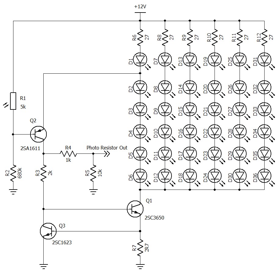

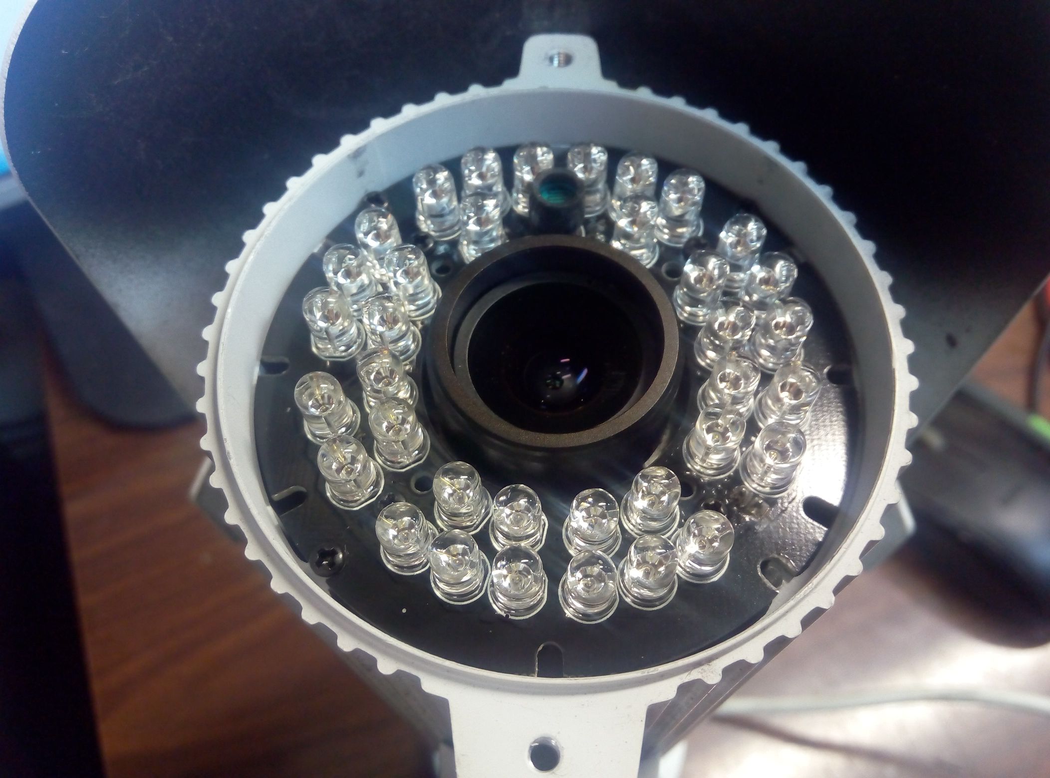

Схема ИК подсветки видеокамеры на 36 светодиодов
#1
Сообщение AntonChip »
Срисована с платы видеокамеры Optumus AHD
