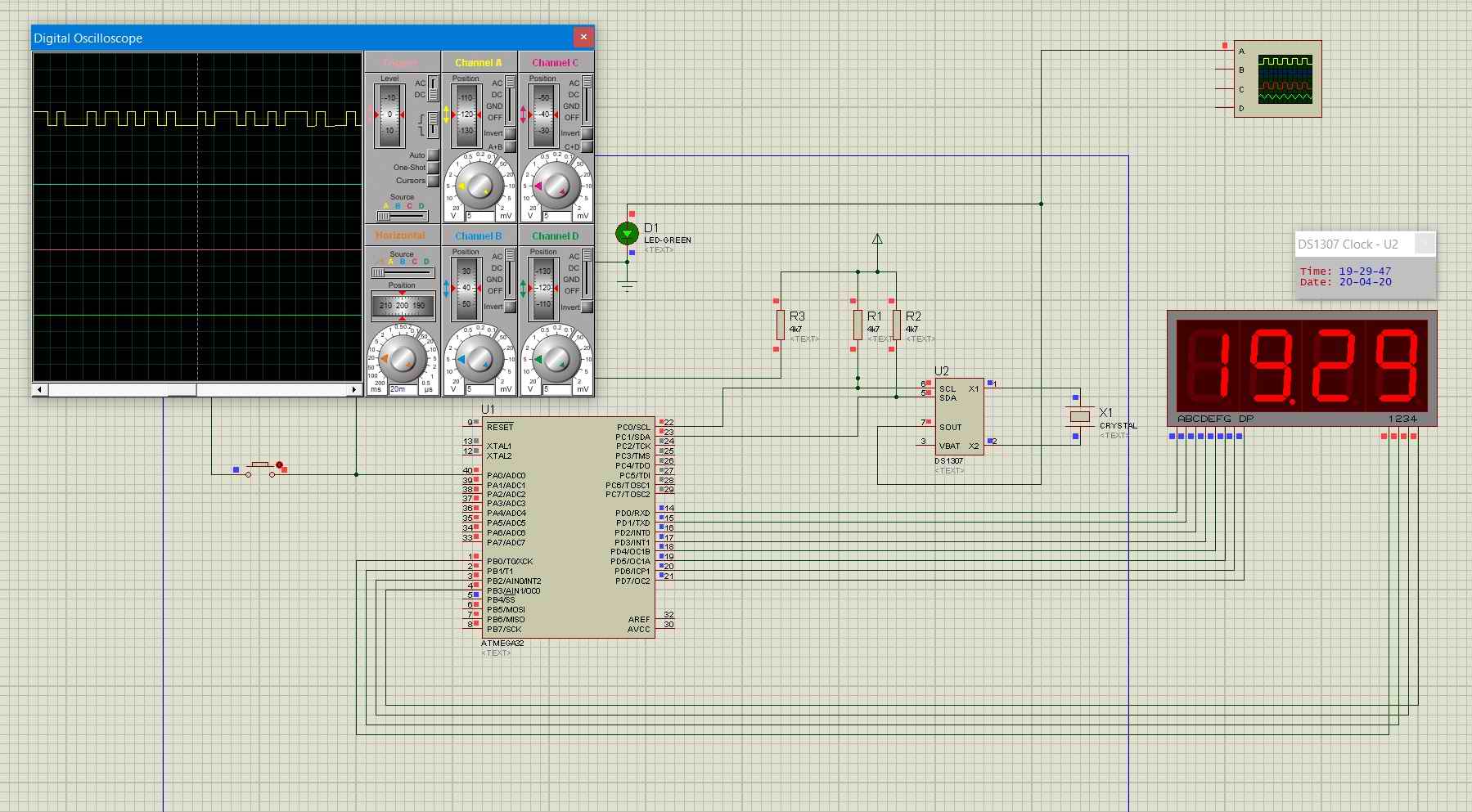

А как вывести на 7-сегментный индикатор данные из часов с помощью этого кода?
void DS1307_GetTime(byte *hours, byte *minutes, byte *seconds)
// Подпрограмма вернет часы, минуты, секунды в формате BCD.
*hours = I2C_ReadRegister(DS1307,HOURS_REGISTER);
*minutes = I2C_ReadRegister(DS1307,MINUTES_REGISTER);
*seconds = I2C_ReadRegister(DS1307,SECONDS_REGISTER);
Я до LCD ещё не дошёл. Пока пытаюсь работать с LED-индикатором.
Вот так почему-то не работает:
while(1)
unsigned int hour, second, minute;
// Читаем данные и преобразуем из BCD в двоичную систему
second = (((seconds & 0xF0) >> 4)*10)+(seconds & 0x0F);
hour = (((hour & 0xF0) >> 4)*10)+(hour & 0x0F);
minute = (((minute & 0xF0) >> 4)*10)+(minute & 0x0F);

Продолжаю мучить часы.
Хочу сделать мигание точки с частотой 1 Гц (на таймере АтМеги данную функцию реализовал, но я посчитал, что так делать расточительно потому, что ДС1307 обладает выводом, который может это реализовать). Открыл тех.описание микросхемы. За генерацию отвечает регистр №7 (адрес 0х07). Установку частоты мерцания в 1 Гц устанавливаем сбросом бит №0 и 1 (RS1, RS0). Записываю в регистр часов следующее:
0b00010000 - это включение бита №4 (SQWE) и задание частоты мигания в 1 Гц, как сказал выше битами 0 и 1. В итоге получаю не 1 Гц, а какую-то не понятную генерацию, но Протеус ни на что не ругается. В чём дело?

Сообщение AntonChip »
Попробуйте подтяните выход резистором к плюс питания

Сообщение Gimpel »
AntonChip писал(а): 20 апр 2020, 21:53 Попробуйте подтяните выход резистором к плюс питания
Сделал. Всё равно прыгает частота. Не пойму в чём дело. Я правильно ведь обратился к регистру и его настройки задал для 1 Гц верно?

Gimpel писал(а): 21 апр 2020, 00:50 Сделал. Всё равно прыгает частота. Не пойму в чём дело. Я правильно ведь обратился к регистру и его настройки задал для 1 Гц верно?
Да, настройка регистра правильная

Разбираюсь.
Сейчас посмотрел какой у меня индикатор для часов лежит. Общий катод, 4 сегмента, красный. Что я хочу сделать. Хочу отделить значение часов и минут мигающей с частотой 1 Гц точкой. Мигание думаю обеспечить выводом SQWE с ДС1307. А как это сделать? Ведь если я подключаю точку на знакоместо №2 (отделение часов и минут), то мигают все точки индикатора - они же общие.
PORTD = SEGMENTE[hour % 10]|0x80; //добавляем точку
