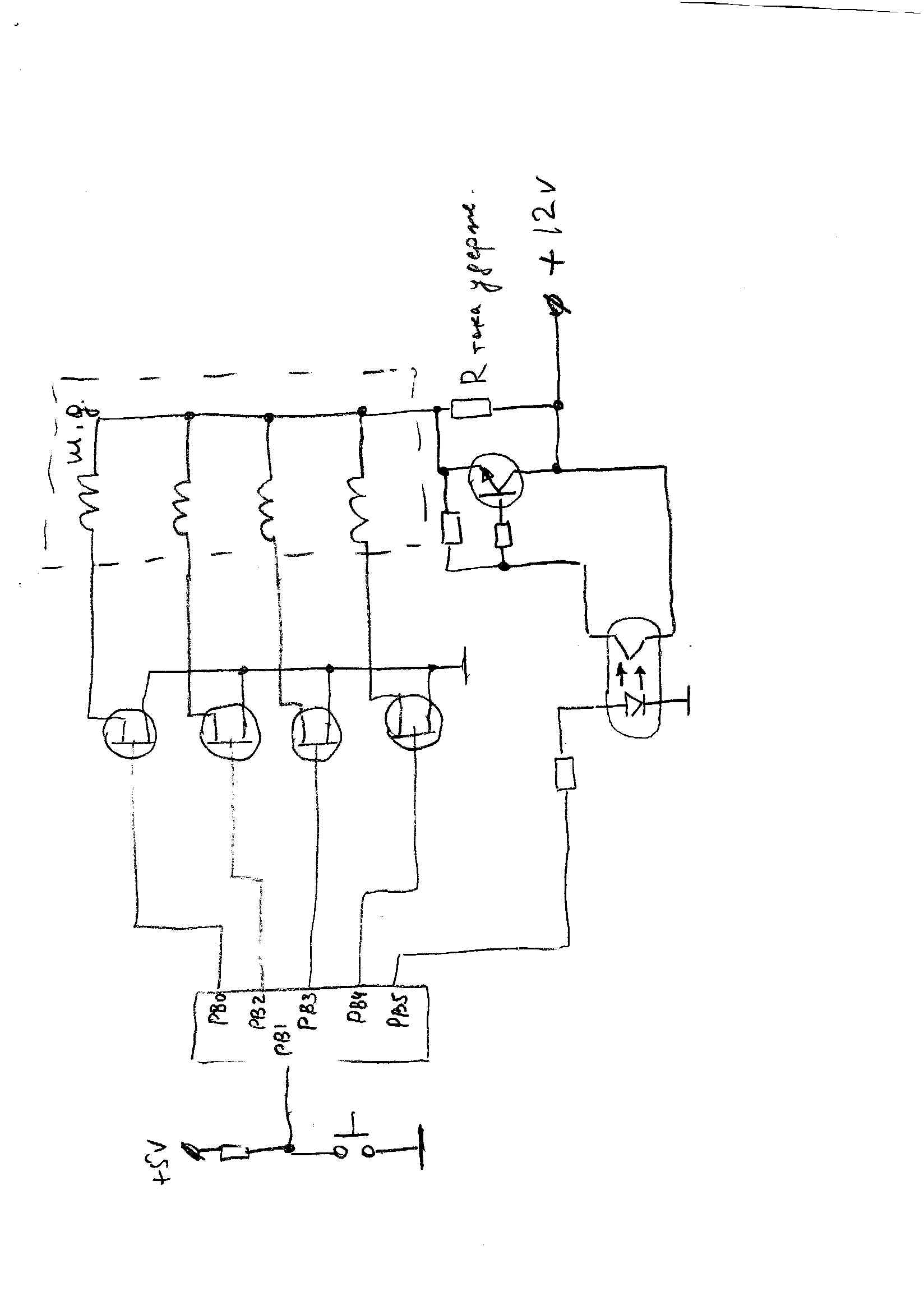

Задача следующая. Сейчас напряжение на обмотках Ш.Д. в режиме ожидания отключается. Надо сделать так, чтобы на обмотке , на которую пришел последний такт (шаг), напряжение осталось. Это необходимо для того, чтобы ток, проходящий по этой обмотке в режиме ожидания, тормозил двигатель. А для снижения тока в режиме ожидания применится схема подачи плюса на общий провод Ш.Д. через мощный транзистор, зашунтированным мощным резистором. Управление транзистором должно идти через свободный порт РВ5 МК. Для этого надо в код добавить строки на подключение единицы на РВ5 в режиме прокрутки двигателя. При прокрутке двигателя ток максимальный, а в режиме ожидания на одну обмотку (на которой остановился двигатель) через резистор будет подаваться напряжение, создающее ток удержания.
Схему (от руки) прикрепляю.
Если я Вам еще не надоел, еще раз прошу вас помочь. Очень надо!

Valeriy, переделал по Вашей схеме, проверяйте

К сожалению не работает. Сразу на выходе РВ3 идет единица.На входной импульс не реагирует, а при подаче на РВ 5 через резистор и светодиод нуля, светодиод слегка светится, а на РВ3 становится ноль. В прежней прошивке тоже при подаче на РВ5 нуля все прекращается.( На РВ5 я просто вешаю светодиод через резистор 1 к. к нулю для контроля).AntonChip писал(а):Valeriy, переделал по Вашей схеме, проверяйте
P.S.
Посмотрел код, оказывается порты поменялись. И опять завязка по аналоговому порту. Сейчас буду переделывать.

Я так понял, что в коде идет жесткая привязка после остановки двигателя к порту РВ3. А это нельзя. Дело в том, что шагов, как оказалось, нужно 10, а не 8. Поэтому остановка двигателя происходит все время на разных портах. Если привязать постоянно к какому то порту, то в какой то момент двигатель шагнет в обратную сторону за счет тока удержания.
Так эта прошивка для ATmega 8. У меня ATtini 13A.
P.S.
Переделал прошивку на ATtini13A. Работает как раньше, но РВ5 так и не работает и жесткая привязка к порту РВ3 после остановки. Что то не так.
Прикладываю файл.

PB5 вывод сброса, если его использовать в attiny13 необходимо иметь параллельный программатор или fuse-bit доктор
Re: Подключение шагового двигателя к микроконтроллерам AVR
Есть у меня программатор. Сейчас отключу. Но как быть с привязанным портом на удержании?AntonChip писал(а):PB5 вывод сброса, если его использовать в attiny13 необходимо иметь параллельный программатор или fuse-bit доктор

Незнаю, что-то вроде получилось под Attiny13

Добрый день Антон! Низкий поклон Вам и большая благодарность за проделанную работу!AntonChip писал(а):Незнаю, что-то вроде получилось под Attiny13
Прошивка работает как и задумано. Сейчас буду реконструировать блок управления с тормозом.
Хочу спросить. У меня программатор G540 Genius. Хотел снова попробовать включить порт на reset, но не смог. (А отключал порт внутрисхемным программатором ). Но программатор G540 не видит ATtini 13A. У него в меню есть ATtiny 13 (без буквы А). Неужели у них есть разница? Собрал «Atmega fusebit doctor». Тоже не восстанавливает. Пробовал засунуть в него ATmega2313 - отлично отработал. Автор пишет, что пробовал тиньку13А, но у меня не проходит. Вставлял даже абсолютно новую тиньку, но результата нет. Какое то наваждение. Есть ли у Вас на этот счет какая нибудь информация?
