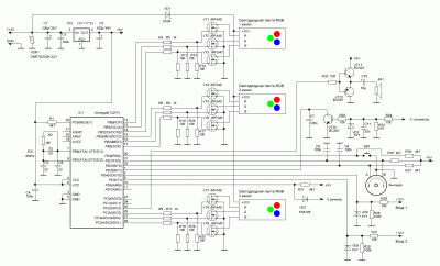

Контроллер RGB подсветки панели приборов автомобиля
Re: Контроллер RGB подсветки панели приборов автомобиля
если не трудно кинь фьюзы, можно на внутренний генератор. попробую в ближайшее время платку развести.

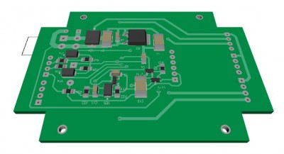

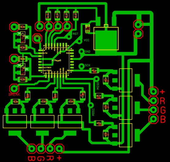

А я жду новый пост, а ты прошлый обновил. только что закончил разводку платы на smd без кварца, завтра постараюсь купить детали, еще раз проверить и спаять. Если есть время и несложно, глянь печать на косяки, т.к. заканчивал в полукуматозном состоянии. плата вышла 45х45мм транзисторы не подписал, по памяти IRFL014 (корпус понравился, да и стоят у нас по 18р)
поправил, спасибо за наблюдательность, сегодня закупился деталями, но сил нету ничего делать, на выходных постараюсь спаять затестить.
Последний раз редактировалось langhost 28 мар 2014, 20:27, всего редактировалось 2 раза.

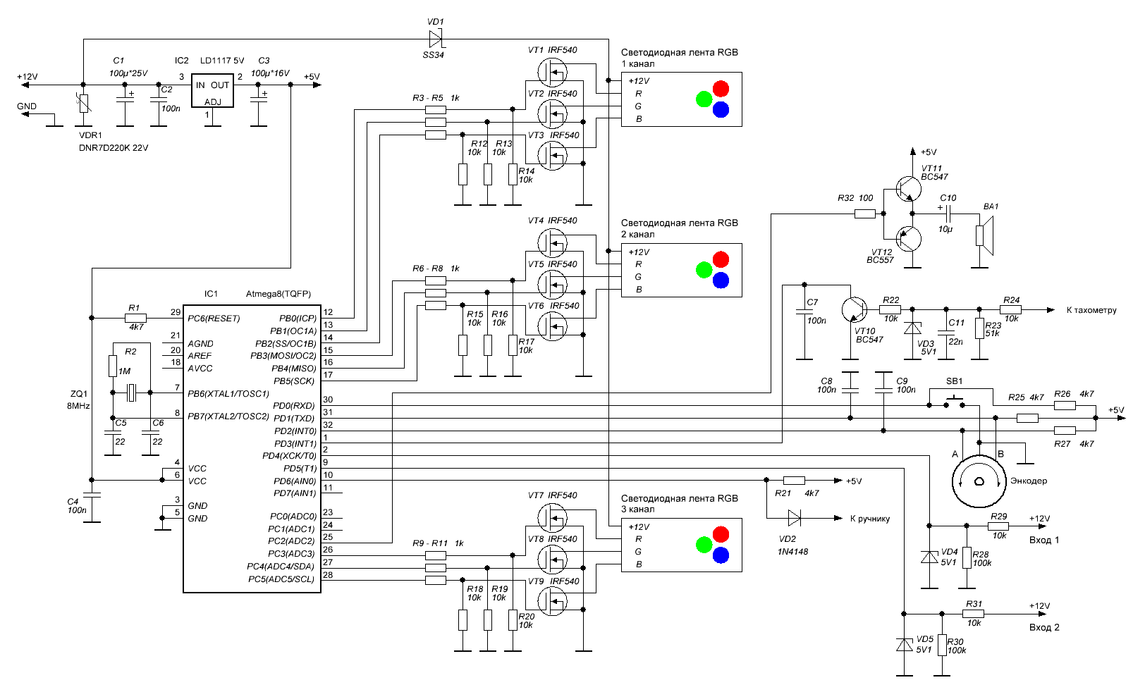

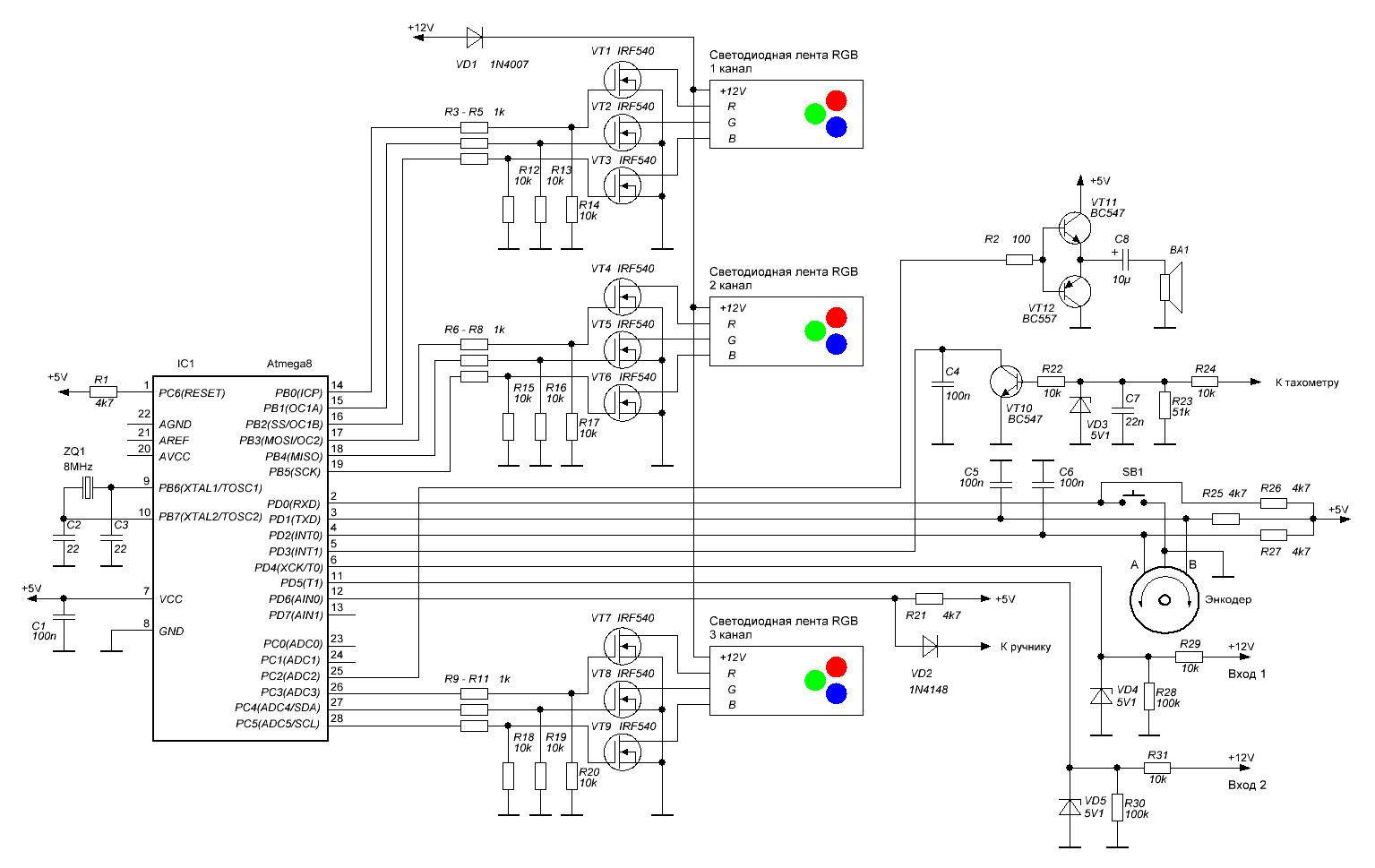

Не вижу где мосфеты соединяются с минусом

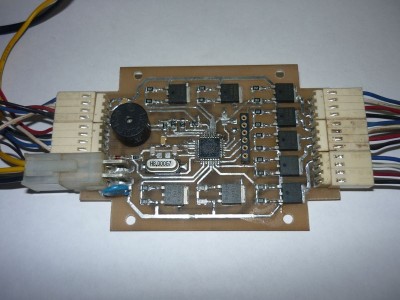

Спаял, проверил, работает. немного бы подправить настройку задержки. с тремя цветами как то тяжело угадать хотя обратил внимание что между сменой цвета проходит 2-3 щелчка энкодера. может сделать 4-6 цветов, и сделать между мини интервал 2-3 секунды. можно сделать 0,1,2,3,5,7,10,15 и раскинуть их на 8 цветов
белый, красный, оранжевый, желтый, зеленый, голубой, синий, фиолетовый.
Изменил задержки, получилось только 6 задержек - 0,1,3,5,10,15. Жду предложений по входу от ручника, пока сделал мигание красным. Прошивки здесь http://radioparty.ru/forums/viewtopic.p ... t=40#p1723
Трехканальный RGB контроллер подсветки панели приборов автомобиля на Atmega8
Добавлен третий RGB канал для подсветки тахометра, с этим каналом связан выход тахометра. При превышении заранее установленного числа оборотов двигателя RGB канал сначала мигает красным цветом и включается зуммер, если обороты уменьшатся цвет канала возвращается к исходному состоянию, если обороты не уменьшаются канал остается гореть красным цветом и зуммер выключается.
При включении все настройки читаются из памяти. Если на соответствующих входах управления лог. единицы каналы плавно включаются, сначала первый потом второй и третий. Если установлена задержка на плавное включение каналы включаются с соответствующей задержкой. Если при включении поднят ручник все каналы 5 раз мигают красным цветом.
Если на входе 1 лог. ноль первый RGB канал плавно потухнет с соответствующей задержкой.
Если на входе 2 лог. ноль второй RGB канал плавно потухнет с соответствующей задержкой.
Если на входе 1 и 2 лог. ноль все RGB каналы по очереди плавно потухнут с соответствующей задержкой.
Если на входе 1 лог. единица первый и третий RGB каналы плавно разгорятся с соответствующей задержкой.
Если на входе 2 лог. единица второй и третий RGB каналы плавно разгорятся с соответствующей задержкой.
Если включить контроллер с нажатой кнопкой энкодера включится функция тестирования RGB светодиодов.

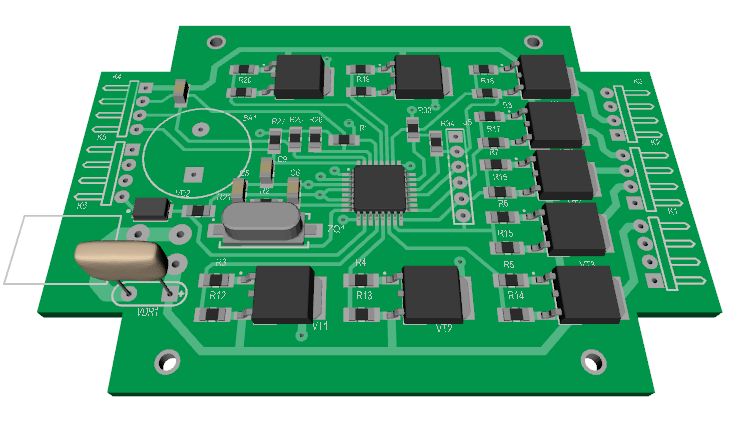

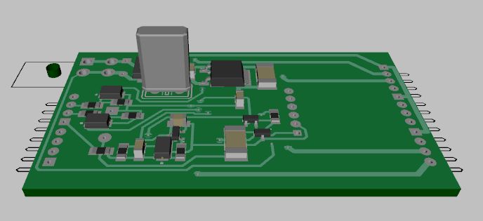

Начал делать печатку, двухсторонняя, размерами 75x40 мм. Потом подберу корпус заводского изготовления и плату подпкорректирую под него.

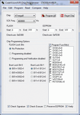

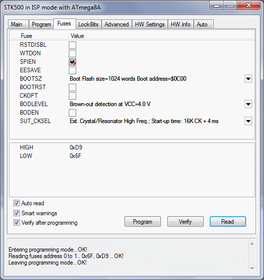

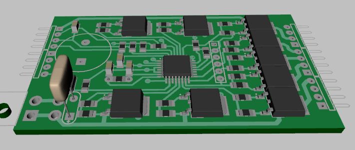

Привет всем. Доделал схему и печатки для Atmega в корпусе TQFP. Корпус использовал под названием KA12, но по высоте корпуса хватило бы в 2 раза меньше.

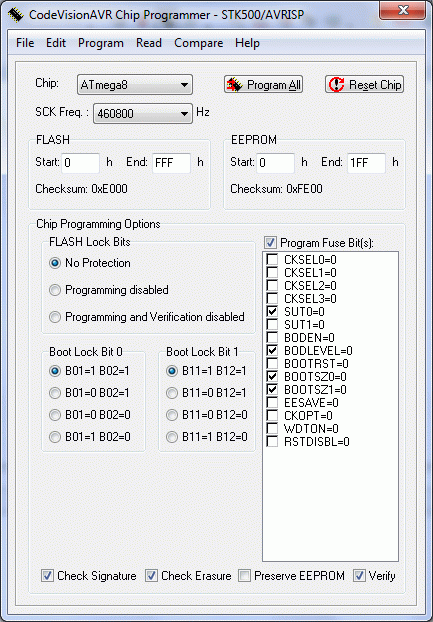

Установка фьюз битов

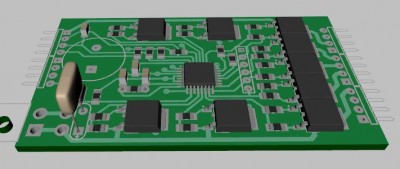

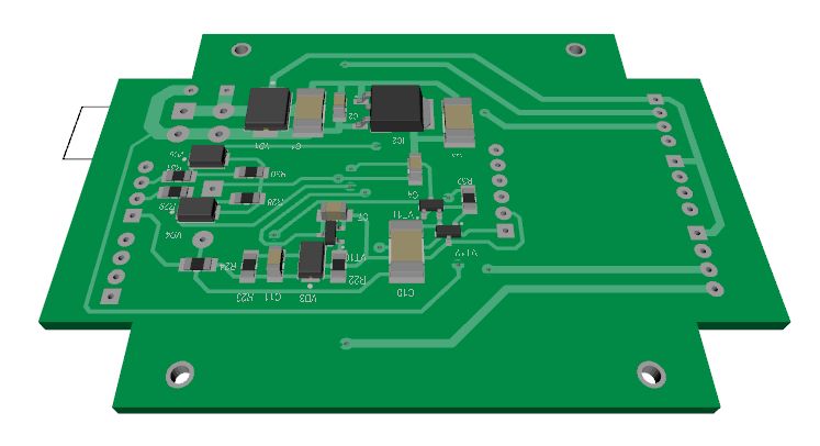

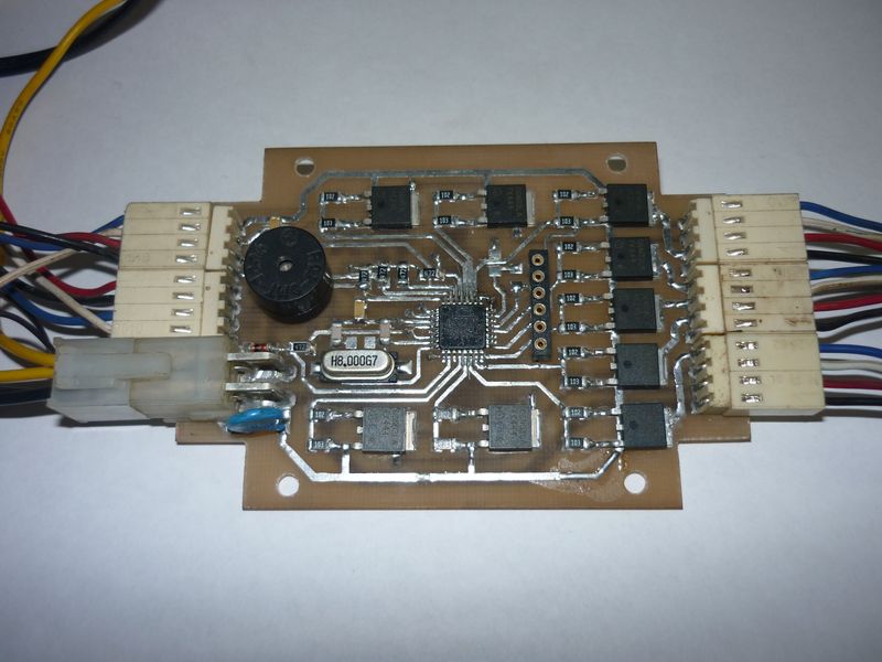

Спасибо огромное автору за предоставленный проект, очень заинтересовал девайс, решил повторить
Плату развел под корпус tqfp32 , платка односторонняя, размер 54х41 мм., можно более ужать, но уже трудно с ней работать.
В качестве ключей применил IRLR6342 в корпусе SO8, убрал R2; VT11; VT12; BA1, заменив пока что на обычный бузер.
Работоспособность пока не проверил, но думаю при успешном исходе допилю платку под разъёмы типа NX2500/NX2501 с соответствующим подходящим корпусом.
Собрал, проверил пока что без полной обвязки по тахометру, работает как и заявил автор, ещё раз спасибо!
