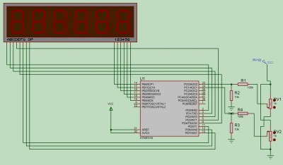

Вот код двухканального вольтметра сделанного по аналогии выложенного на сайте

- Схема

Здравствуйте.
Собрал схему вольтметра (1 канал) на LCD, проверил в протеусе - работает, на макете - нет (каша на дисплее).
В чем может быть проблема?
Исходник и протеус во вложении.
