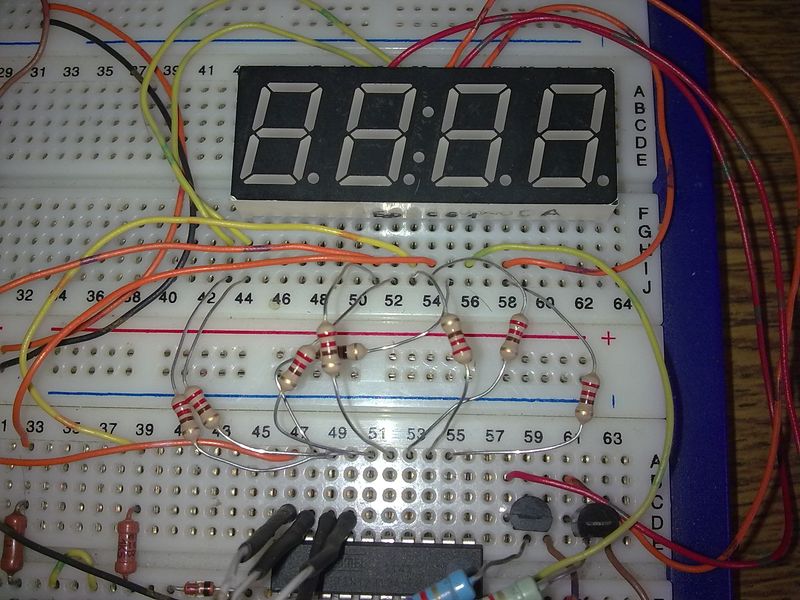

В этом топике производим модернизацию таймера представленного в статье http://radioparty.ru/index.php/device-a ... attiny2313, благо автор оставил исходник(переделанный мной во вложении) и можно что-то поделать. Сейчас занимаюсь подключением дисплея, который на картинке, с двумя точками посередине, подключенными от 3 и 4 разряда, пока не получается.

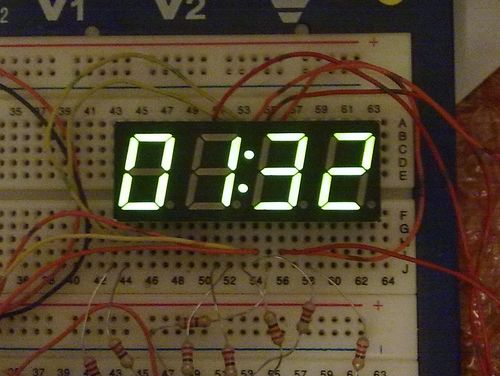

Наконец то закончил править прошивку под индикатор KTL640564(который на фото), аналог дисплея LTC-5630, вот ссылка на даташит http://optoelectronics.liteon.com/ko-kr ... =LTC-5630G
Дисплей
Дисплей
