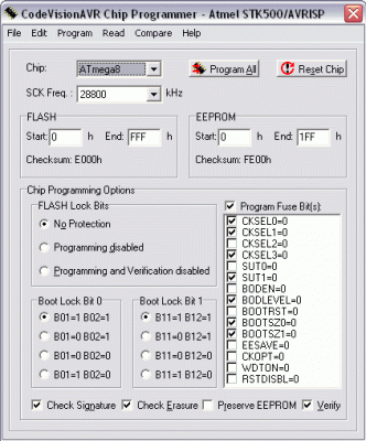

Есть атмега 8 (24 пин) ... к програматору нужно подключать 7 и 20 вместе, так как и 8 и 22 ножки???
Ну и главное, не дали как виставить "фьюзи биты" в схемке , кто может помочь???

Atmega8 c 24 не бывает, наверное ошиблись...
к программатору подключаются выводы для DIP28: 1-reset, 7-VCC, 8-GND, 17-Mosi, 18-Miso, 19-SCK
Какой программной оболочкой пользуйтесь?

да ошибся 28 пин =)) программа sinaprog программатор usbasp... и самое главное какие биты выставлять в схемке
http://www.radioparty.ru/index.php/devi ... tmega8-led ... ???????????????

- Фьюз биты

lordick
Очень благодарен..., =))) Спасибо!. )))
