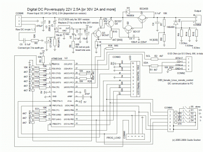

Специально под этот блок питания покупал OLED дисплеи в chipnn, пришлось переделывать прошивку. Также убрал из программы управление через компьютер, мне ни к чему. Admin поместил исходники и прошивку для OLED в архив к статье. С такими дисплеями смотрится вообще четко. Печатки делал в программе DipTrace, будут во вложении. Так я думаю пределы регулировки напряжения и тока защиты можно увеличить, подправив исходник, но мне таких значений(22В, 2,5А) достаточно. При проектировании двухканального блока питания обязательно изолировать схемы управления друг от друга. При этом можно получить в двое большее напряжение или напряжения разных полярностей.

Добрый день, я начинающий, хочу попробовать собрать именно ваш вариант, так как дисплей по интересней и макет платки готов+ дисплеи такие есть в продаже. А где можно посмотреть список деталей или схемку с нужными детальками вашего варианта. Макет платки открываю в PCB Layout, показывает с детальками но нет номиналов всех деталей, где их можно увидеть-найти.
Re: Источник питания на Atmega8
Добавлено: 10 янв 2013, 21:21
Все номиналы есть на принципиальной схеме, которая в архиве. В печатку от себя добавил только смд конденсаторы на 100нФ, пару подстроечных резисторов на 10кОм, диодный мост. Кстати при наведении на деталь мышкой номинал должен показываться.

doker_84 писал(а):Заканчиваю собирать платки по вашему варианту, вы использовали вместо BD245B какой то другой транзистор, какой если не секрет? Емкость электролита на основной плате сглаживающего 470 мкф(с1) или 2200-3300мкф ->24-30В? Отладку производить также как и у автора, подать 10 вольт и
Транзистор использовал советский КТ827А, можно поставить 2N3055 и т.п. Кондер на 2200мкФ*50V. Наладку делай как написано в статье.

Добрый вечер! Подскажите пожалуйста R1 у Вас какого номинала? Какую роль играют построечные резисторы R37,R38? Какие прошивки устанавливать,их там много, и в какой последовательности? Извините за такое количества вопросов,просто с МК у меня опыта нету.

moto72 писал(а):Добрый вечер! Подскажите пожалуйста R1 у Вас какого номинала? Какую роль играют построечные резисторы R37,R38?
На макете печатной платы значит: R37 - для подстройки напряжения, R1, R2, R38 - предусмотрел для подстройки тока, R1(10k) - не устанавливал
moto72 писал(а):Какие прошивки устанавливать,их там много, и в какой последовательности?
Под OLED дисплей я переделывал прошивку 0.5.3. Под обычный дисплей рекомендую залить эту же прошивку.
