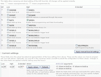

Собрал контроллер, при включении загорается красный цвет, на пульт не реагирует. Пульт LG 105-230М(рабочий). Помоему я неправильно прошил фьюз биты. Подскажите, пожалуйста, какие галки должны стоять в Code Vision.
Спасибо!
Re: RGB контроллер с дистанционным управлением на Attiny2313
Добавлено: 30 янв 2014, 22:26
- Fuse-bits
Добавлено: 30 янв 2014, 23:47
Beloff12
Благодарю за ответ. В Code Vision бита SPIEN вообще нет. Я так понял, нужно убрать все галки.
Все работает. Просто, стояла галочка на CKDIV8, а я ее не снял. Попробовал, есть один нюанс. Когда включаю перебор цветов, увеличение уменшение яркости, в какой-то момент контроллер виснет и не реагирует даже на выключение кнопкой. Перевключение в сеть возвращает работоспособность. Может у кого такое встречалось, или это глюк прошивки?
