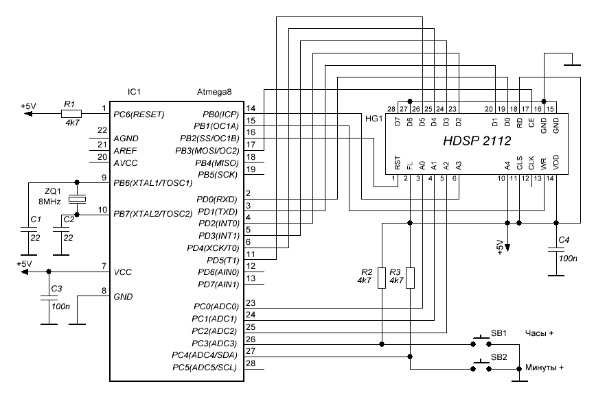

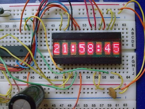

Часы сделал на atmega8, работает от внешнего кварца частотой 8МГц. Яркость дисплея минимальная. Две кнопки управления для увеличения часов и минут. Исходник во вложении, должно быть все понятно.

Не пойму, по схеме вроде бы все правильно, контроллер прошился без проблем - дисплей хаотически мигает???

Проверь питание, если надо поставь дополнительные фильтрующие конденсаторы на 100нФ
