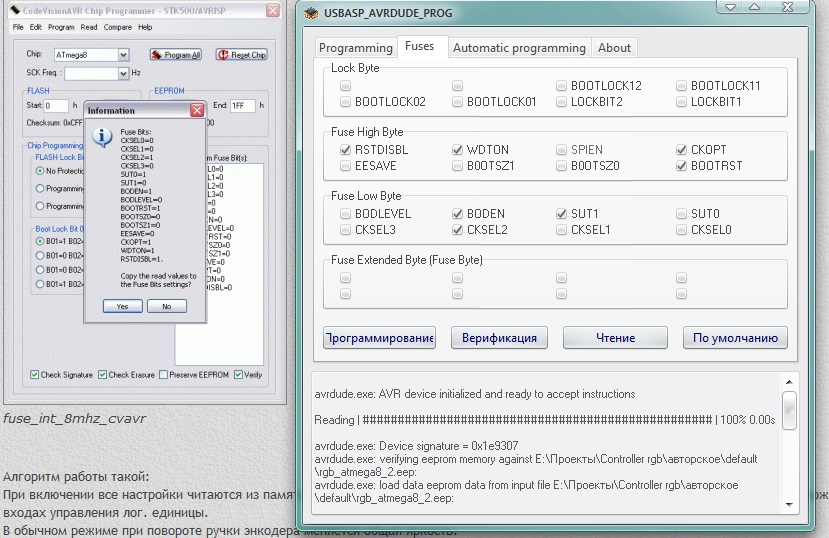

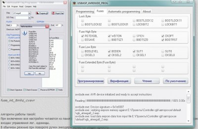

Видать я напортачил с фьюзами, пришлось перепаивать атмегу, и учиться сбрасывать фьюзы(. Посмотрите, правильно ли я выставил их? чтоб не напороться. А то дорожки повторного перепаивания точне не выдержат.
Или где нули надо галочки ставить?
И есть вариант через терминальный avrdude залить. Вроде увидел на кртинке младший и старшие биты: avrdude -p m8 -c usbasp -U lfuse:w:0x54:m -U hfuse:w:0xD9:m
Re: Контроллер RGB подсветки панели приборов автомобиля
#127
Если галка установлена бит равен нулю, значит он включен
