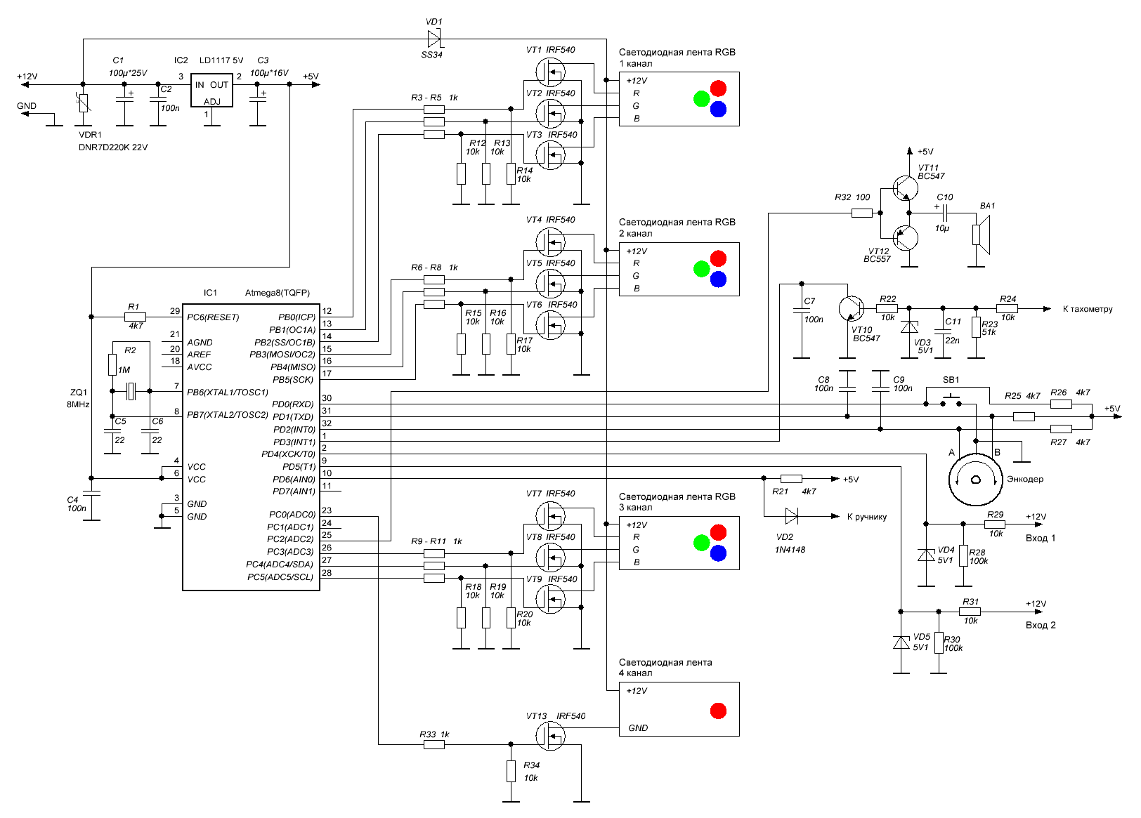

Нет, вы меня не поняли, нужен канал только один и одноцветный, но с включением и регулировкой яркости одновременно с одним из RGB каналов. И на схеме, вроде, 3 свободных порта насчитал: D7, C0, C1.
Re: Контроллер RGB подсветки панели приборов автомобиля
#142
Программу подправить можно. К какому RGB каналу планируется доп. канал?

Я планирую сделать 3 канал (тахометр, как я понимаю) на подсветку шкал, 2 подсветка цифр и 1 подсветка стрелок. Поэтому, хотелось бы привязать к 3 каналу по включению и яркости. Если не затруднит, то опишите, какие изменения необходимо внести в схему. Ещё вопрос по схеме: на печатке сразу после разъёма питания стоит какой-то элемент, типа конденсатора, но в схеме его не увидел, подскажите, нужен ли он и какой у него номинал?
#144
Возле разъема питания стоит варистор, на схеме VDR1, защищает схему от скачков напряжения

Привет всем. В контроллер добавил один одноцветный канал, яркость которого регулируется вместе с 3 каналом, также он поддается общей регулировке. Плавно включается и выключается вместе с 3 каналом. Есть возможность поменять программу чтобы он плавно включался после 3 канала. Исправил некоторые косяки, например включение настроек при выключенных каналах и т.п.

Boogyman, пытаясь доработать вашу плату, заметил, что на ноге №23, куда, в обновлённом варианте, садится доп канал, уже висят два резюка: один на "-" другой на "+12". Это заготовки для чего-то и можно убрать или не отражённая в схеме рабочая часть устройства?
#149
Планировал сделать слежение за бортовым напряжением, удобно туда припаяться поэтому на этот вывод и сделал дополнительный канал

Boogyman, возможно задам глупый вопрос, но заметил нестыковку схемы с платой. К примеру, на схеме R14 размещён последовательно с R3 и параллельно VT1, а на плате тот же R14 распаян параллельно R3 и VT1. Его размещение не принципиально или вкралась ошибка? Прошу прощения, если докучаю, но имею только поверхностные знания в электронике и приходится учиться на ходу.
#152
Да, в разводке платы ошибка, но несущественная. Если плата уже вытравлена, то можно оставить как есть. В ближайшее время печатку исправлю.

Подскажите, пожалуйста, для использования транзисторной сборки ULN2003 в качестве силового ключа что-то нужно изменить в прошивке? Попробовал подключить - не работает, сигнал с контроллера идёт.
#158
Как подключали? Должно все работать без изменения прошивки

согласно даташиту, 8 нога -"земля", 9 нога -"+12В", с 1 по 7 - сигнал, 10-16 на линейки СИД. Раз говорите, что должно работать, то перепроверю макет ещё раз...
