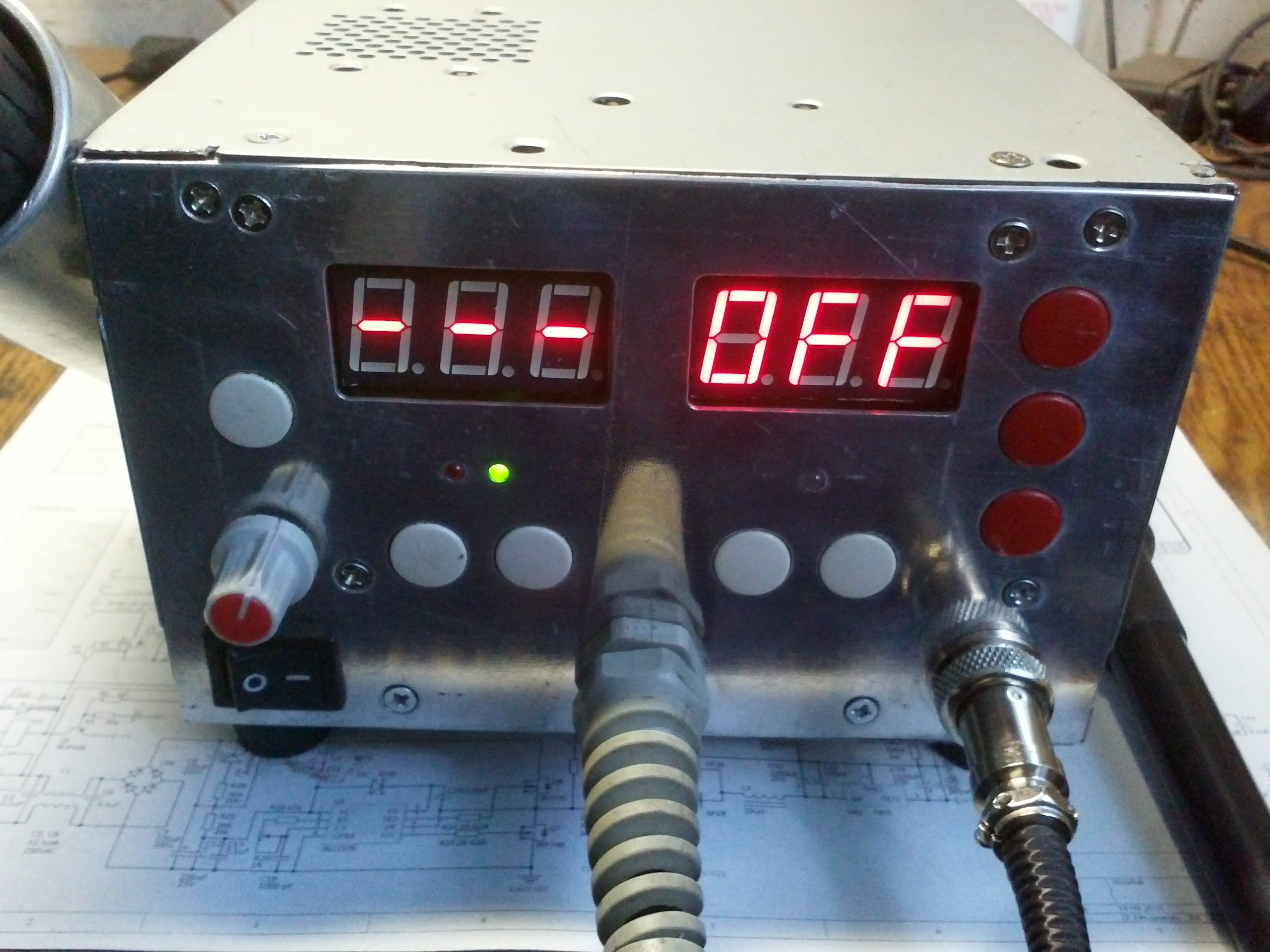

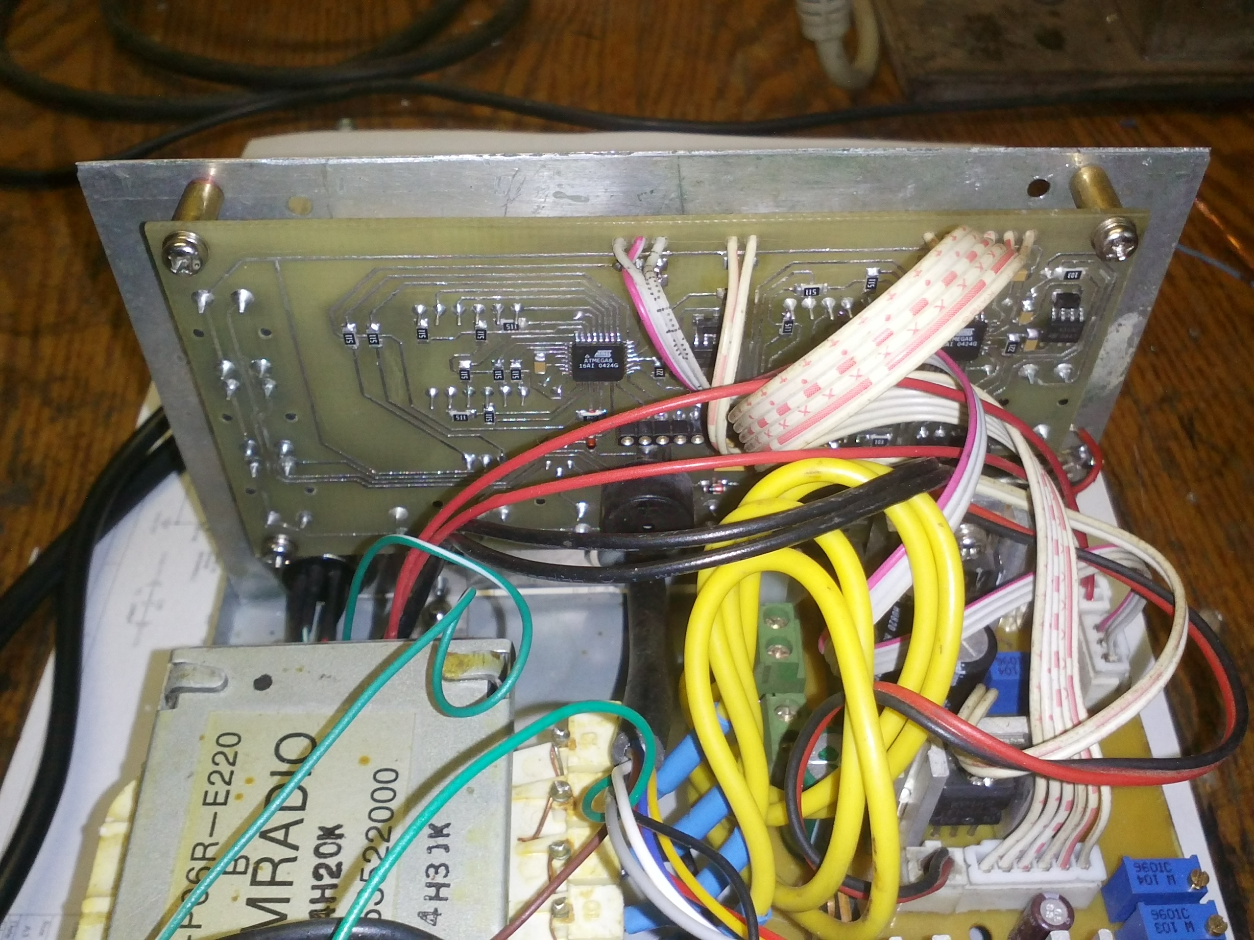

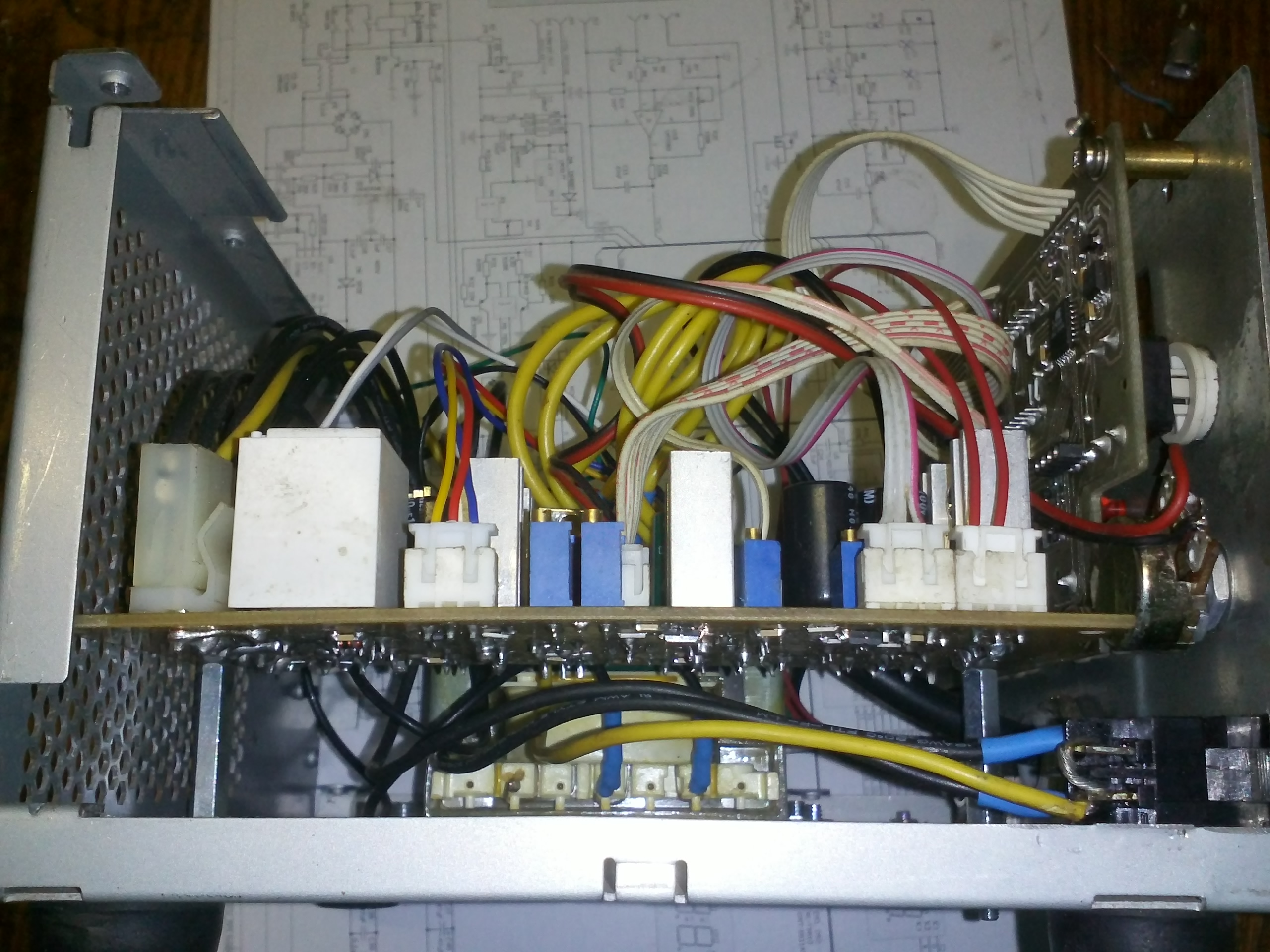

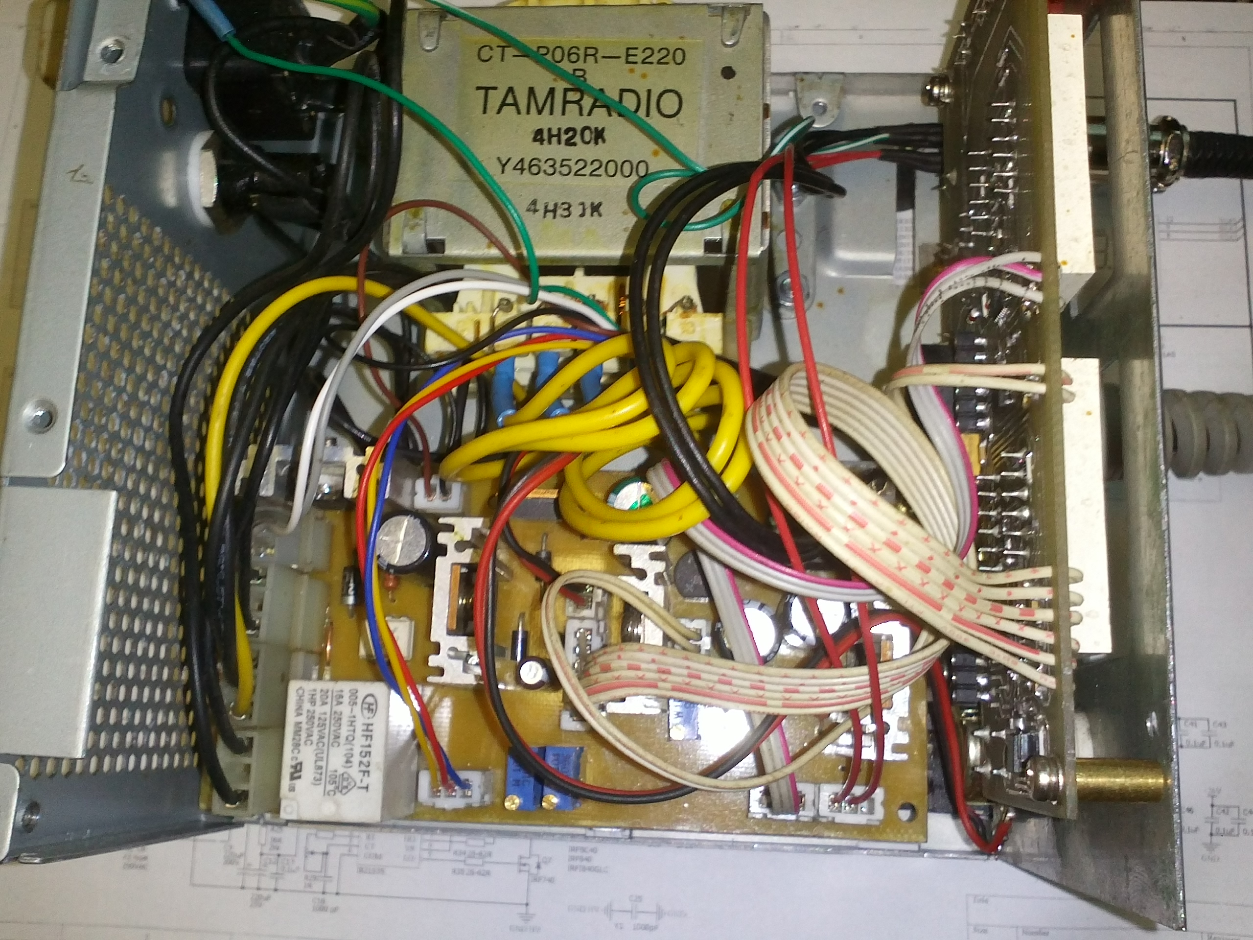

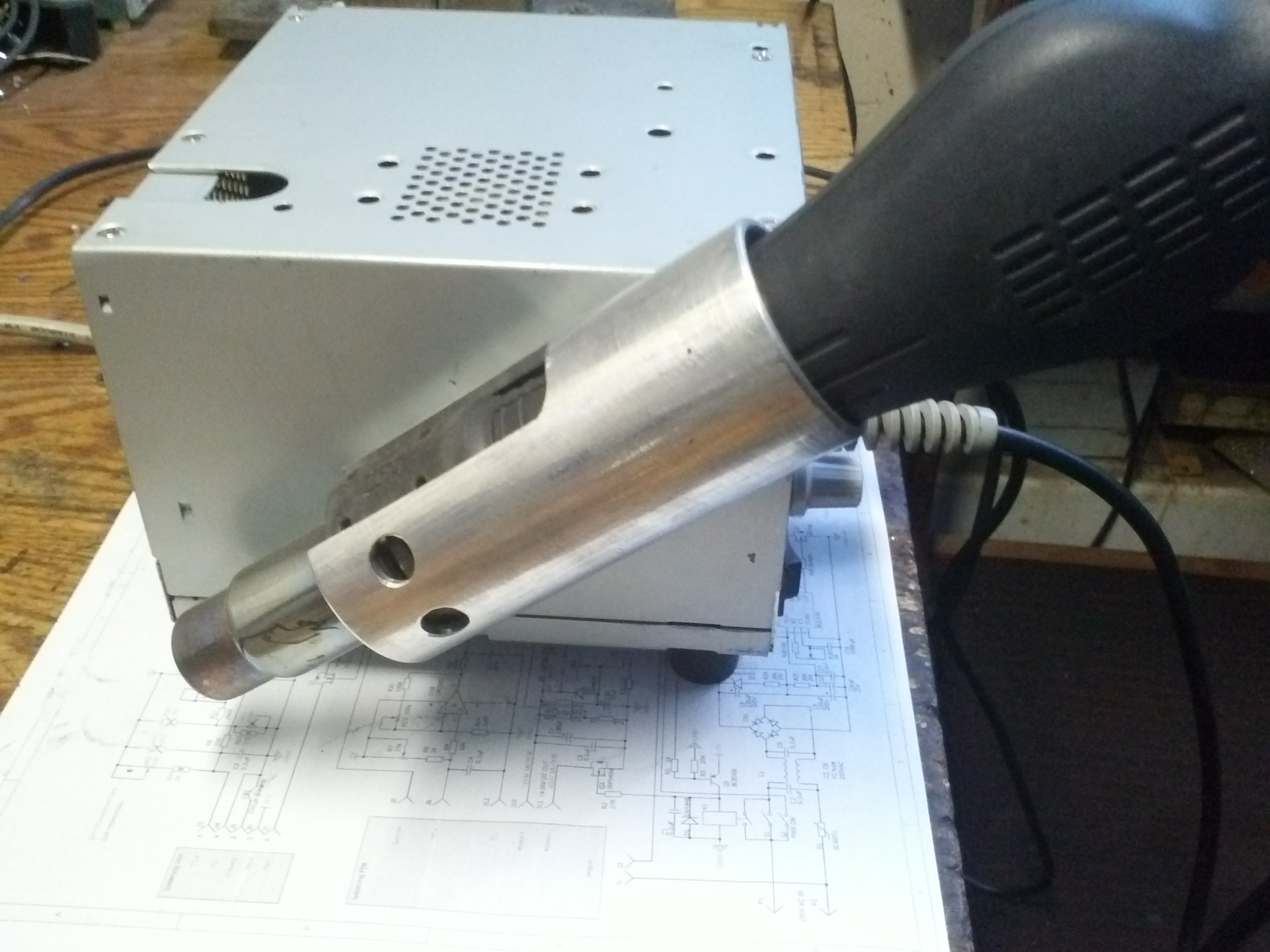

Дождался, появилась очень нужная вещь в хозяйстве. Вышло намного дешевле, чем покупать станцию в магазине. Работает хорошо, спасибо авторам. В Китае заказал только термофен и паяльник с термопарой, электронику и корпус сделал сам, основная часть комплектующих была взята со старых плат, в том числе и микроконтроллеры, http://radiokot.ru/forum/viewtopic.php? ... 36&start=0 здесь можно взять прошивки и схемы. Подставку для термофена выточил знакомый токарь, снизу подставки приклеен магнит от винчестера для автоматического отключения фена. Корпус от старого компьютерного блока питания, передняя панель вырезана на фрезерном ЧПУ. Трансформатор от старого принтера, выход AC 30V(2A),8V(1A).
