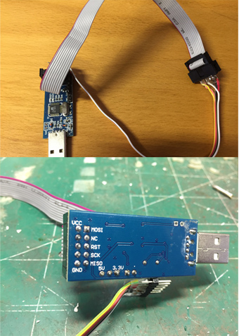

Есть программатор USBasp китайский, вот такой.

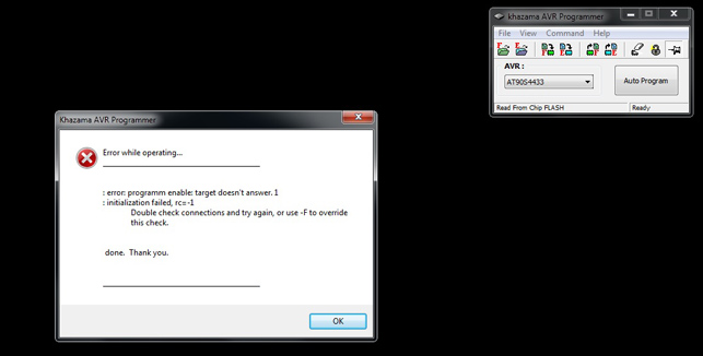

Прошивку его обновил с помощью второго такого же в программе Khazama. Прошились оба нормально ( прошивал сначала один, потом другой), ошибок программа не выдала. Драйвер тоже обновил. Шлейф распаял и соединил с макетной платой, где установлен микроконтроллер AT90S2313, в соответствии с распиновкой на рисунке. Пытаюсь программировать в Khazama AVR, программа выдает сообщение, что на рисунке.
В программе выбран именно этот МК. Что только не делал, все одно. Соединения проверены и прозвонены десяток раз.

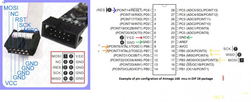

Единственное сомнение. На рисунке распиновки разъема шлейфа программатора контакты 4; 6; 8; 10 - GND.
Я прозваниваю на программаторе, 8-ой и 10-ый звонятся, в а вот 4-й и 6-й с ними не соединены и не звонятся. Соединил 10-й с ногой GND МК. Так должно быть, или их все, то есть 4+6+8+10 нужно перемкнуть?

Главное чтобы массы на atmega соединенны были. А на программаторе не важно. А как подключаешь МК? На макетке?

GND у AT90S2313 это 10-я нога. Другой вроде нет по даташиту. А на макетке подключаю как обычно, перемычками от контактов шлейфа, который с одной стороны подключен 10-ти контактным разъемом к программатору, а с другой стороны я распаял рядную гребенку. Она входит в макетку и от ее контактов перемычками на ноги МК. Все проверил несколько раз. В распайке шлейфа ошибок нет. в соединениях тоже. А программа пишет ошибку. Поэтому меня и смущает, что на программаторе четыре вывода GND (4;6;8;10), а звонятся между собой только два 8 и 10. Может замкнуть их все между собой? А сейчас я соединил 10 вывод разъема программатора с 10 выводом МК.

Количество GND до лампочки, одного достаточно. Питание от программатора или от таргета идет? Похоже что у тебя не запитана схема поставь обычный светодиод + резистор чтоб видеть что идет питалова на целевой МК.

Схемы программаторов одинаковые. А вот по питанию, не знаю. Сейчас буду проверять. По крайней мере в окне ошибки написано тоже что-то про таргет:
:error:programm enable target doen't answer: 1
: initialization failed, rc= -1
Переводится это гуглом так:
Ошибка: Программа позволяет цели не отвечает: 1
: Сбой инициализации, гс = -1
То есть пишет, что объект не отвечает. А если питание не приходит от программатора, что делать? Или это в программе как-то переключается?

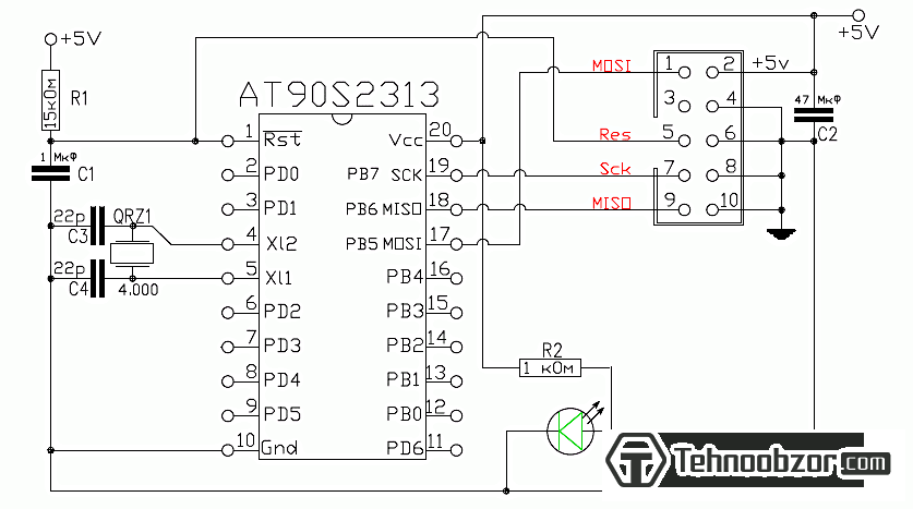

Подключил с кварцем вот по этой схеме:
Никакого изменения. Все то же сообщение об ошибке.

Попробуй мисо и моси поменять местами, на дурака так, а вернуть родную прогу никак?
Вот на всякий случай схема от SI-Prog Изображение
И вот для полноты еще http://www.lancos.com/siprogsch.html#baseboard
Раскопал у себя такой контроллер, попробовал дудка ее шьет, и МКII его шьет по этой схеме. Проверяйте программатор...
