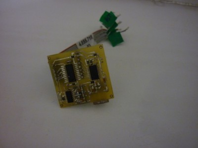

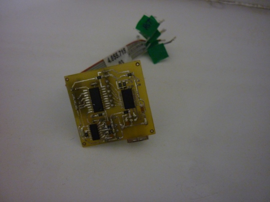

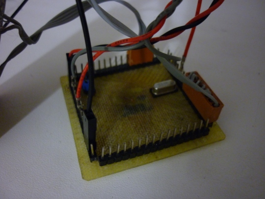

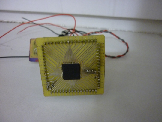

Немного про мой "конструктор", софт и программатор.
Плата с контроллером содержит необходимый минимум: кварц на 8МГЦ с обвязкой, фильтры по питанию, выбор опорника (перемычкой выбирается напряжение питания) В комплекете еще 7мисегментный индикатор на 4 цифры, пара кнопок и переменный резистор. Платы делал фоторезистом.
Программатор USB на FTDI микросхеме. Не мой, подарили много лет назад))
Софт, в котором пишу код - AVR Studio 4
Шью через SinaProg
