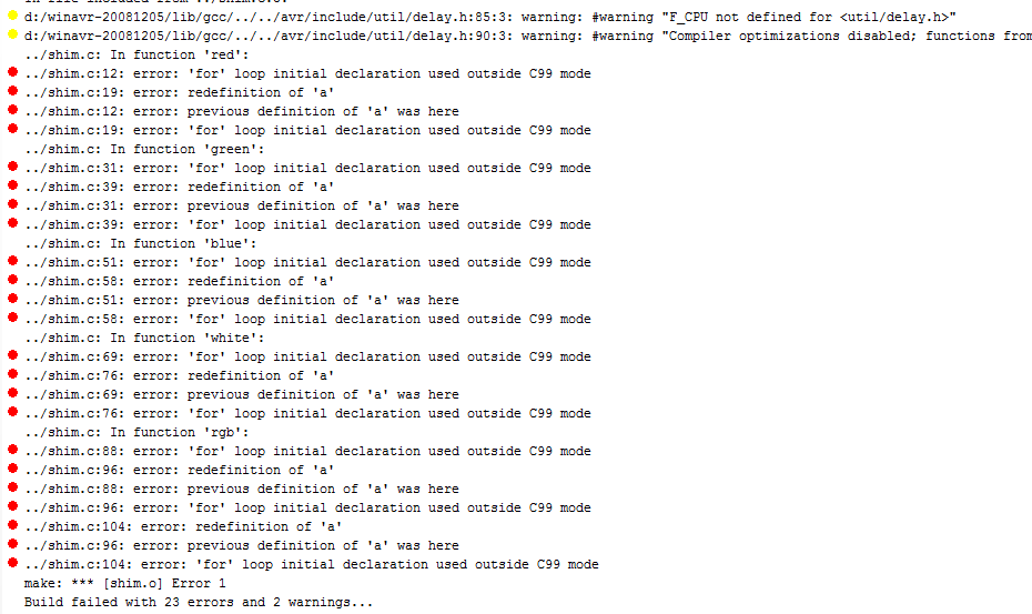

Прогонял в Avrstudio 4 и 5, у меня ошибки

Нет, просто скопировал и вставил. Если посмотреть, то выдает одни и те же ошибки

WINAVR нормально установлена?

Обновил 4 версию проги, поставил AVR Toolchain 3.3.0 Это тот же винавр, только сейчас по-другому называется. Несколько ошибок осталось, но их удалось исправить. Спасибо за помощь
