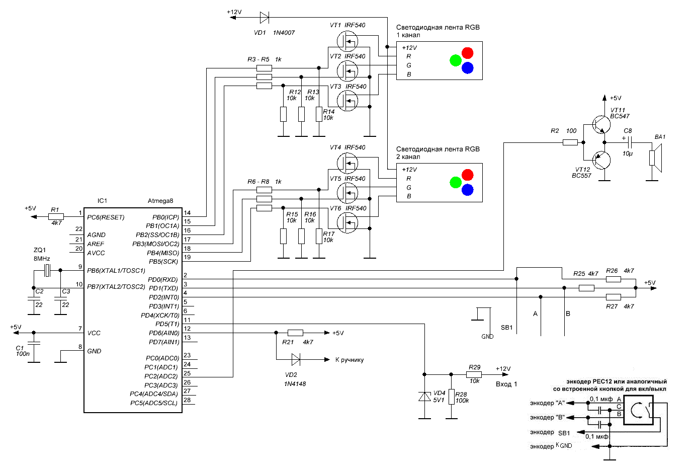

Сообщение alexku59 »
Переделал под себя немного схемку разработал платку на 2 канала. Может че напутал. Знатоки проверьте если не трудно.

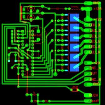

Вот платка

Подскажите какие выставить фьюзы (Программатор Тритон) Заливаю в МК прошивку и еепром, работает, но с сильным мерцанием, выставляю фьюзы вот так (см.картинку) после чего МК завиает ни на что не реагирует, ну и соответственно по ISP не доступен т.к. отключается вывод RST(шью через ISP переходник) Проблема именно с фьюзами, т.к. проверил уже на двух МК.
Такие фьюзы на чистом МК стоят по дефолту

#188
галки оставить на SUT0, BODLEVEL, BOOTSZ1, BOOTSZ0, SPIEN

AntonChip Огромное спасибо! А то два дня мучался, думал уже stk500 собрать 8-) выставил фьюзы все работает как надо! Подскажите еще фьюзы для Tiny13 и Tiny45 (с дефолтными работает не правильно (собрал пока на tiny13, т.к плата не заработала, заказал и жду приезда tiny45) вот думаю что проблема скорее тоже во фьюзах. Хочу отдельной платкой сделать для подсветки дисплея борт.компа.
Для приборки печатку брал эту
фьюзы
прошивку залил rgb_atmega8_v1.2 из поста #149
мосфеты взял c дохлых мат.плат от ноутбуков Si4800b
Осталось разобраться в нескольких мелочах:
1)Кто какой buzer использовал? ставил активный, пищит без умолку, ставил пассивный (из мат платы) он постоянно под напряжением, отжирает аж 70мА, поэтому пока его отключил. (подключаю напрямую к выводу МК (см. печатку) без ключа на транзисторах. Разобрался. Ошибка в печатке. Второй контакт бузера соединен на +5v стабилизатора ,а должен уходить на GND.
2)Не понял откуда именно подавать сигнал на вход Taxo . Прямо от стрелки в приборной панели? Подскажите подробнее пожалуйста, как это делается.
3)Каналы 1 и 2 куда подключали? (габариты, фары, зажигание, м.быть другое) Интересно, кто и как использовал это разделение
ну и самое главное протестировать в боевых условиях.
(На выходных удалось протестировать собранное устройство при низких температурах по данным ГМС было -39С ,по данным моего термометра -35С) На мега 8 с кварцем проблем не обнаружил. Примерно один раз в два часа тестировал основные функции: изменение яркости, настройка каналов, вход стояночного тормоза. Также периодически проводил прогонку теста диодов со сбросом питания.
Устройство собранное на tiny13 зависало через 30мин работы. Полностью отключалась подсветка, также отсутствие какой либо реакции на кнопку изменения подсветки, до полного сброса питания. После ресета снова работало мин20-30 и зависало. У тинек при низких температурах сбивается внутренний генератор частоты, думаю что с tiny45 будет тоже самое, если не добавить в схему внешний генератор)
