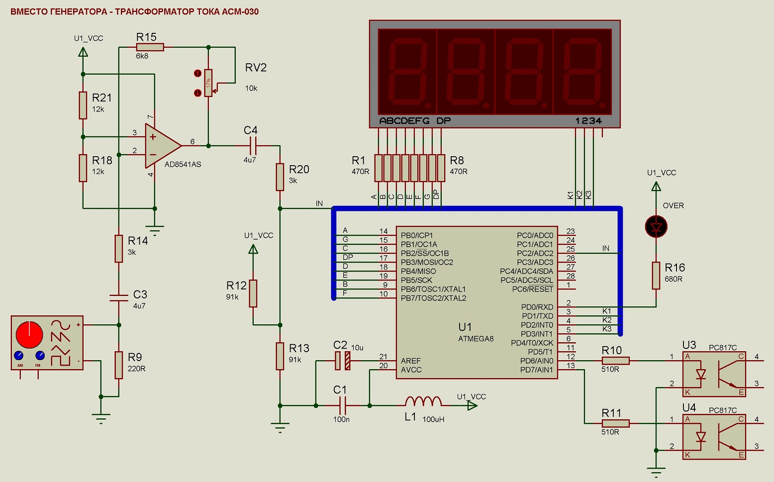

Уважаемые форумчане, требуется Ваша помощь! Пытаюсь сделать амперметр переменного тока в корпусе на DIN-рейку (2 места) на ATmega8 и трансформаторе тока ASM-030. Высокая точность не нужна, хотя хотелось бы, чтобы отсчет показаний начинался с 0,5А, правда по даташиту на ТТ равномерная характеристика начинается примерно с 1 Ампера. Для этих целей в схеме стоит ОУ AD8541AS, чтобы усилить напряжение с ТТ, и фиксировать значения менее 1 А (хотя оно будет сильно нелинейное). В Протеусе симуляция идет прекрасно, в изделии - непонятные показания в пределах 40-70 ампер хаотически меняющиеся, причем независимо от тока нагрузки. Опорное напряжение для АЦП - AVCC. Делитель на резисторах на входе, чтобы получить половину AVCC. Бит ADLAR установлен в 1. АЦП измеряет среднее, а не среднеквадратичное напряжение.
Именно с битом ADLAR и опорным напряжением я окончательно запутался, а от них собственно и зависит код программы.

Подскажите, в чем может быть проблема. Может обвязку входа АЦП неправильно сделал? Хотя перед этим перебрал много всяких вариантов обвязки и программу работы АЦП - результат один - в изделии отказывается работать.
Вот схема в Протеусе:
Амперметр переменного тока на ATmega8

На выводе Aref конденсатор на 10мкФ полярный, нужен на 100нФ неполярный
Re: Амперметр переменного тока на ATmega8
Я изготовил около 2-х десятков всяких мелких поделок на AVR, и там, где используется АЦП, на Aref ставил полярный 10 мкФ - все прекрасно работало. Ради чистоты эксперимента, заменил на 100нФ - результат тот же, хаотично меняющиеся показания в районе 40-50 Ампер. Никак не могу понять, в каком направлении искать решение.
Забыл совсем, резисторы делителя R12 и R13 в симуляции не участвуют. С ними на индикатор выводится ерунда.

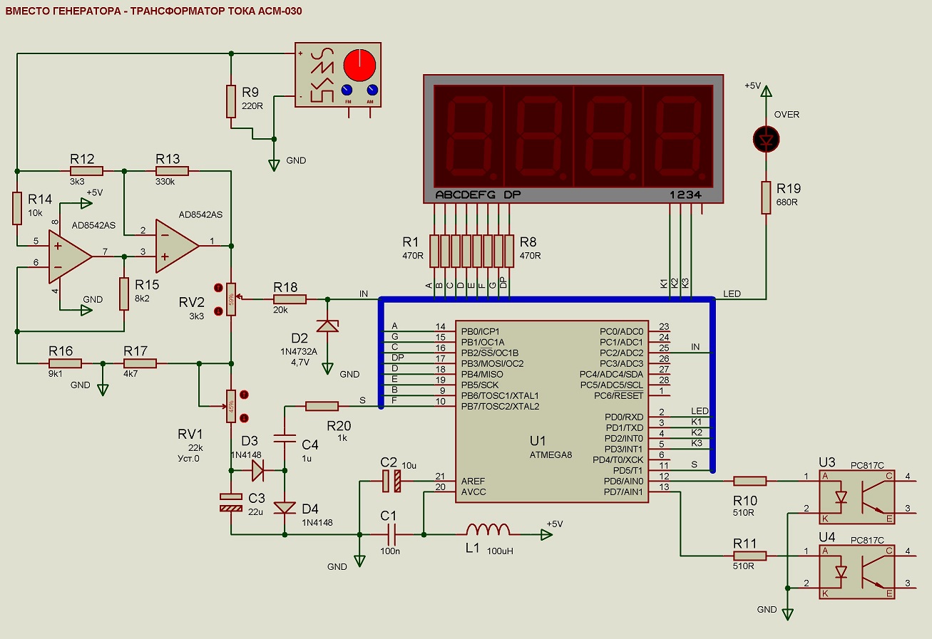

А с внешним ИОН пробовали типа TL431, также можно попробовать считывать данные по прерыванию от АЦП
Прихожу к выводу, что лучшее решение - использовать выпрямитель на ОУ и компенсировать смещение на выходе при нулевом токе нагрузке. Такую схему уже 4 раза делал в "железе", но без компенсации смещения. Из-за этого приходилось в формулу расчета тока вводить поправочный коэффициент, что не есть хорошо.
Вот схема и файлы проекта.
