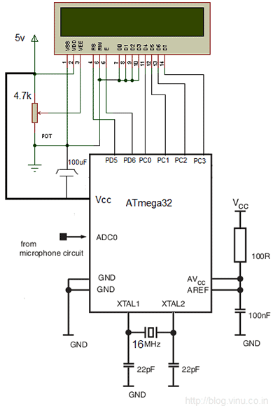

здравствуйте.на сайте схем нет.http://cxem.net/mc/mc137.php. есть схема"" Аудио анализатор спектра на Atmega32"".в прикрепленном файле есть прошивки,но нет установок фьюзов.это так и должно быть.и можно ли его подключить к линейному выходу звуковой карты.спасибо.

Фьюзы выставить на работу от внешнего кварца, к лин. выходу подключить можно, возможно через резистивный делитель, вход ADC0 зашунтировать стабилитроном на 5,1В

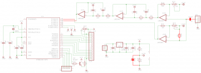

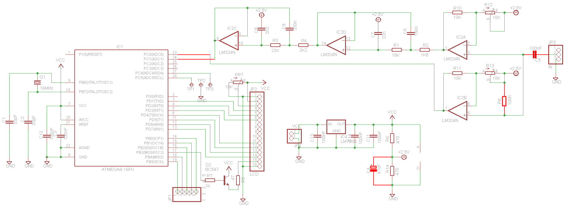

добрый вечер. собрал анализатор, но не этот а другой с польского сайта.
