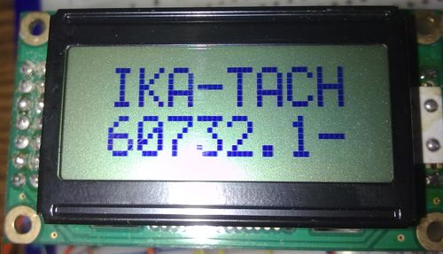

Aleksey
Сообщения: 16
Зарегистрирован: 07 янв 2012, 22:42
Re: Бесконтактный тахометр на микроконтроллере AVR
#20
Сообщение Aleksey »
Всем привет. Выкладываю прошивки для дисплея 08х02. Проверял от генератора 1кГц. Фото ниже.
