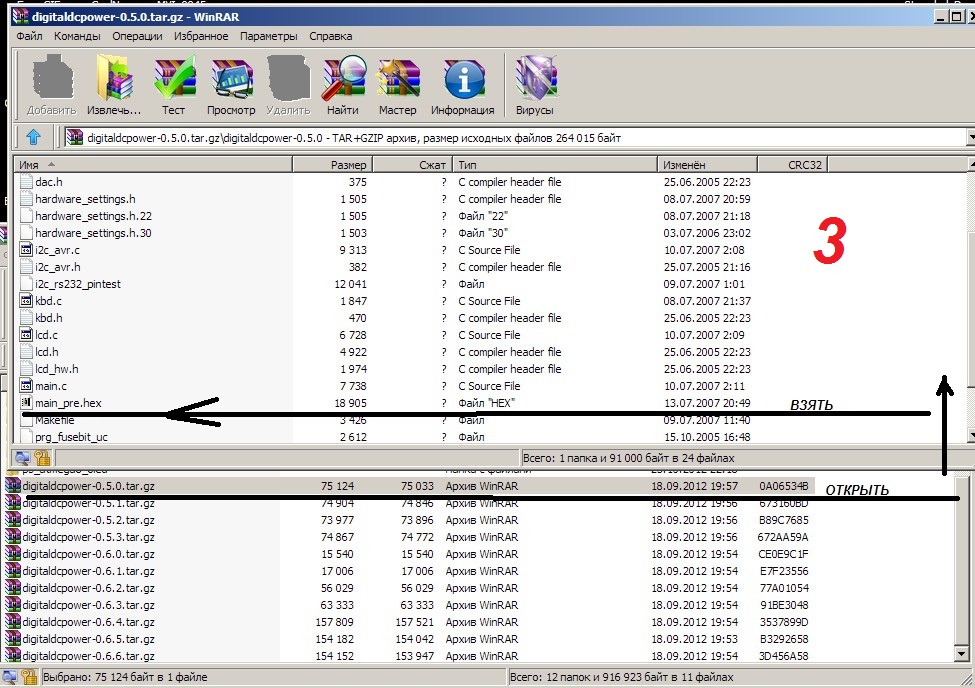

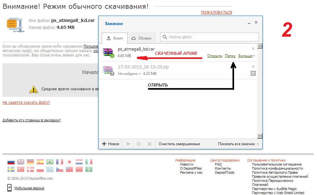

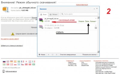

Re: Источник питания на Atmega8
Подскажите как из файлов в архиве получить hex файл
- zudelka
- Любитель
- Сообщения: 15
- Зарегистрирован: 14 фев 2015, 14:42
- Откуда: Междуреченск-Фабричный-Киров-Воронеж
СМ КАКmaster77 писал(а):Подскажите как из файлов в архиве получить hex файл
