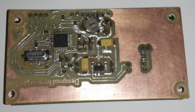

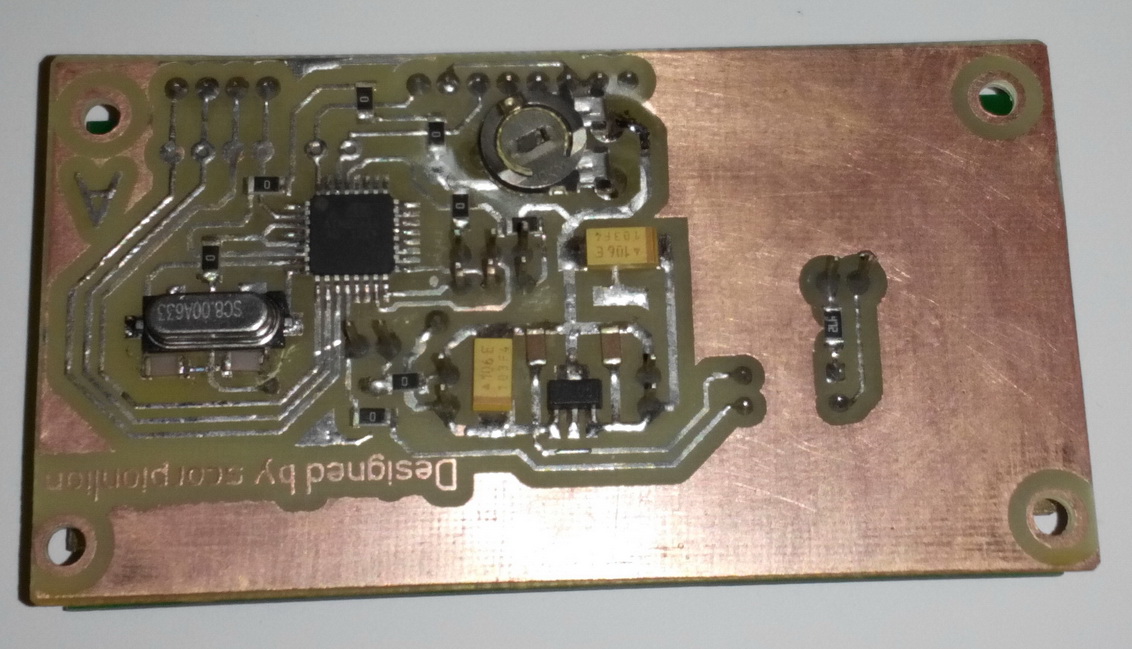

нарисовал плату в SLayout-6, может кому пригодится
Мегу планирую поставить TQFP,

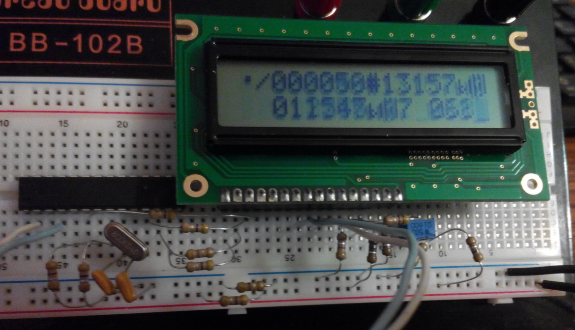

при создании hex-файла что-то не то.
стоит Atmel Studio 6, Win7 x64. полученный файл зашиваю в мегу 8 прогером TL866A и на ЖКИ получаю вот такое
уже попробовал и AVR Studio 5.1, и Win7 x86. не пойму где проблема.
А вот если беру hex-файл из архива, зашиваю тем же прогером, то на ЖКИ все четко.
попробовал создать hex-файл из обучалки http://radioparty.ru/prog-avr/program-c ... cy-meter-1
тоже все на перекосяк
когда со светодиодами игрался, там вроде все нормально
Кто что подскажет, может прогу другую какую-нибудь?

пока еще все также на дисплее криво.
что то не так с выводом на ЖК

да собственно исходник и прошивка здесь http://radioparty.ru/prog-avr/program-c ... ty-signala
и залил эту прошивку, и работает.
Проблема в том, что я не могу разобраться - при компиляции происходит что то не так, при этом на ЖК дисплее путается все
не важно какой исходник
пробовал частотомер - http://radioparty.ru/prog-avr/program-c ... cy-meter-1
тоже фигня
хотел соорудить счетчик импульсов на Меге 8, но в связи с кривой компиляцией теперь не знаю что делать.
Просить кого-то компилировать, ну раз можно, ну два, тут надо самому начинать.
