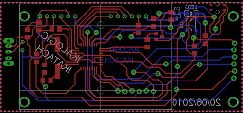

Кстати на офф. сайте добавили макетку под Eagle. Фото ниже.

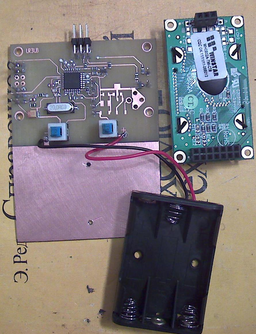

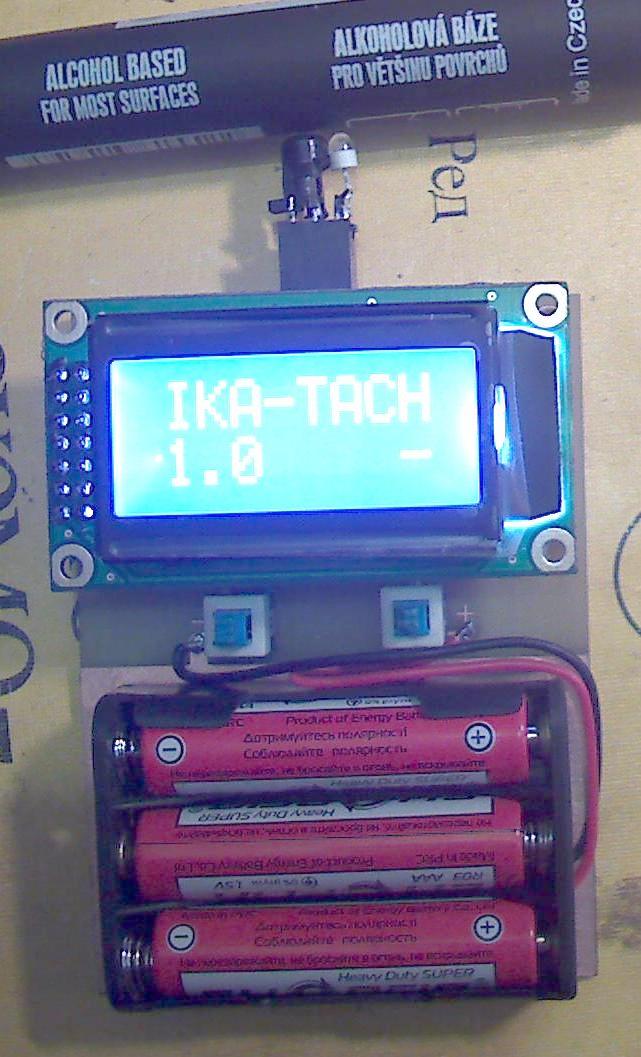

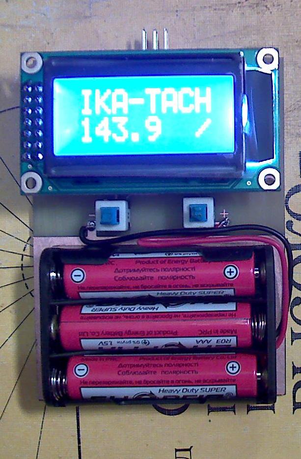

Как обещал.Мини отчет.
Вытравилось,спаялось,прошилось включилось и......
все работает.
Датчик на разъеме.Прилепил что в руки попало.ИК диод и фототранзистор
от 5ти дюймого флопа.Слишком большая чувствительность датчика.
Работает в потемках.Но работает!
Нужно подобрать оптопару.
С датчиком.jpg (89.97 КБ) 71562 просмотра
Первое включение.jpg (93.09 КБ) 71562 просмотра
Перед прошивкой.jpg (159.83 КБ) 71562 просмотра

И в lay
тахометр.rar
(21.18 КБ) 3120 скачиваний
