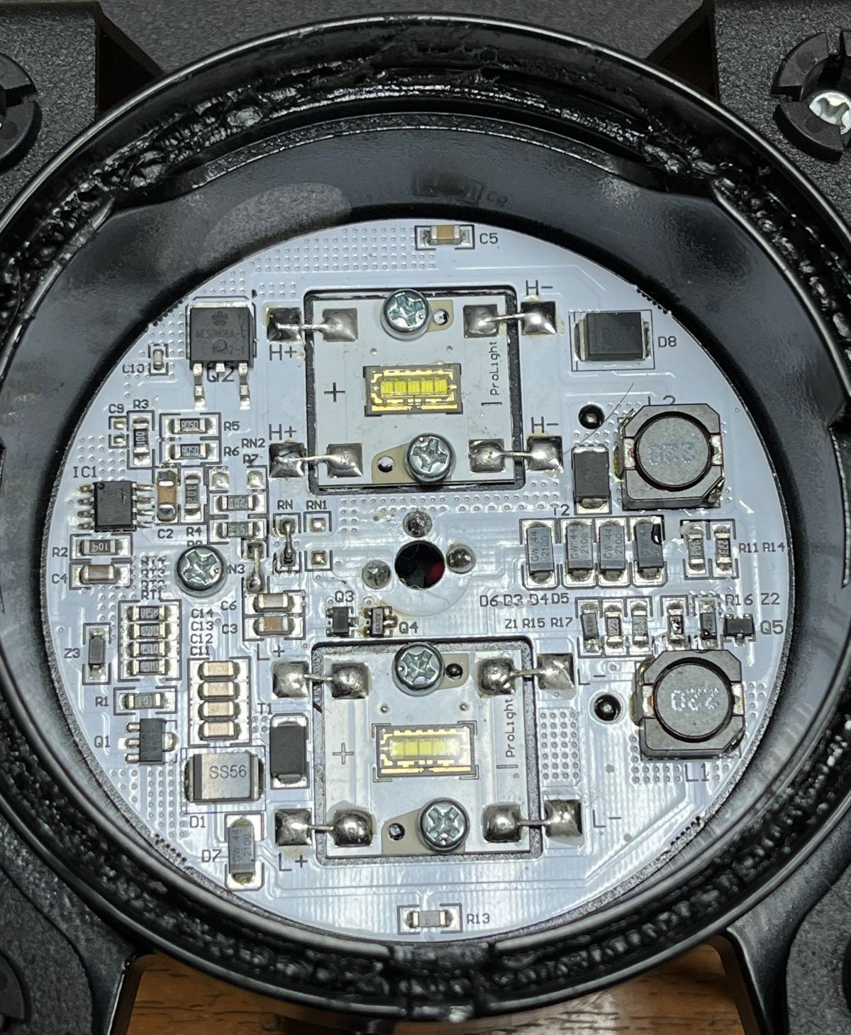

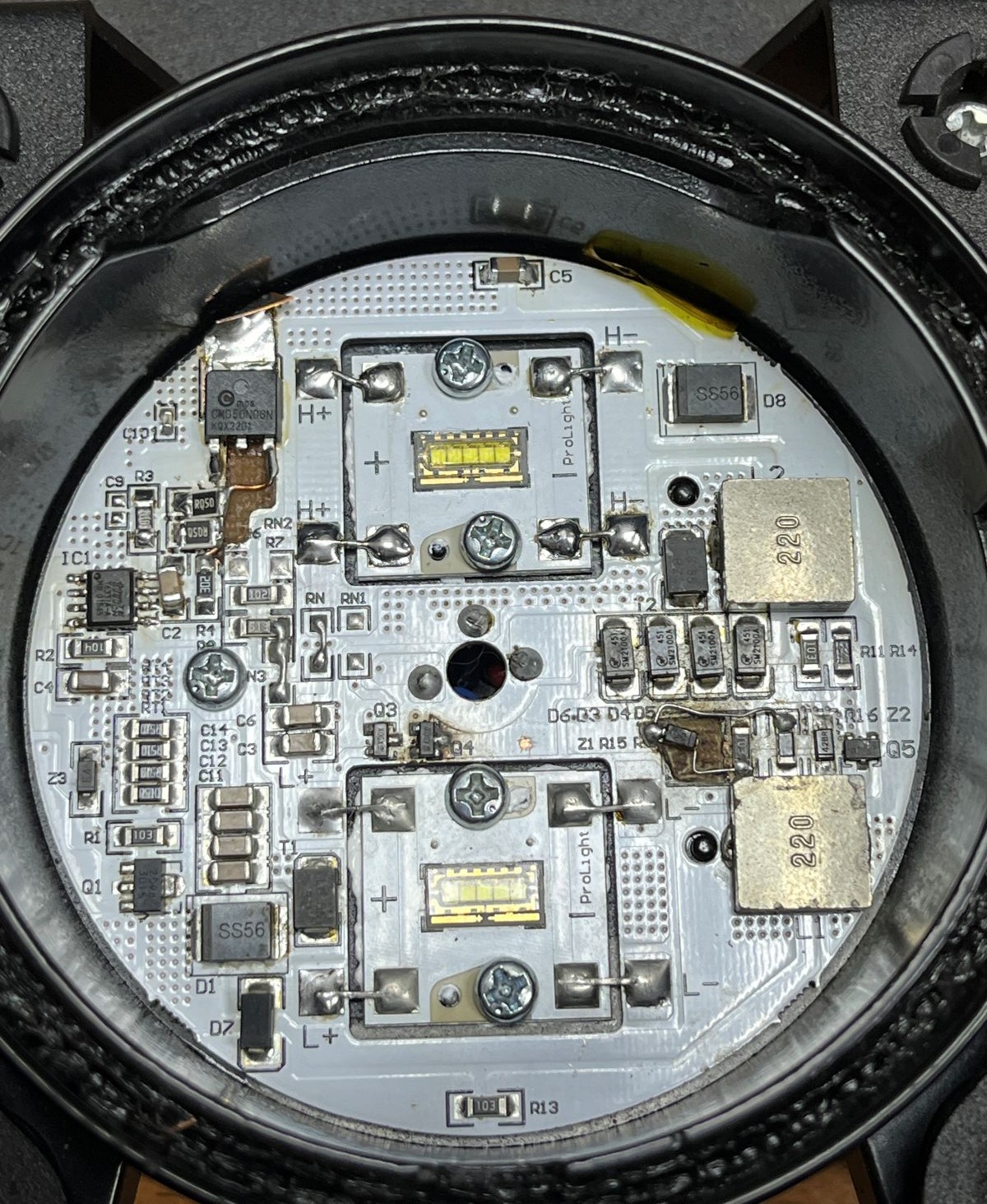

После вскрытия стекла, путем прогрева герметика, обнаружил на плате два сильных прогара, под транзистором Q2(ME50N06A) и под компонентами Z1, R15, R17. Эти места были полностью очищены от угля и промыты изопропанолом. В итоге были заменены компоненты: Q2 - CMD50N06N, важно поставить аналог с "легким" затвором, Q3, Q4 - IRLML6344, L1, L2 - 22мкГн, R5, R5 - 0,05 Ом. После ремонта фара заработала в штатном режиме, ток потребления в обеих режимах 2,1А.

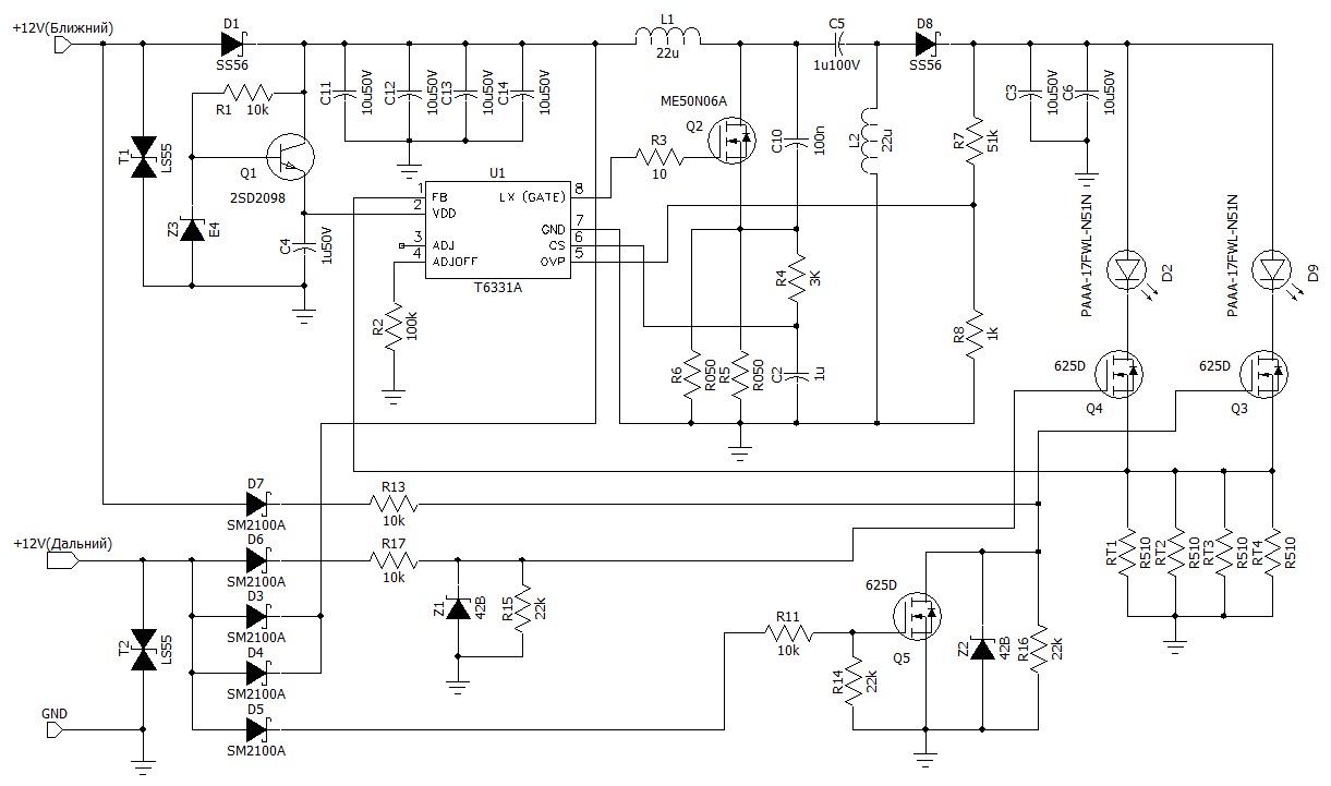

Схема светодиодной фары AL12
Принципиальная схема светодиодной фары AL12
Фото платы после ремонта
