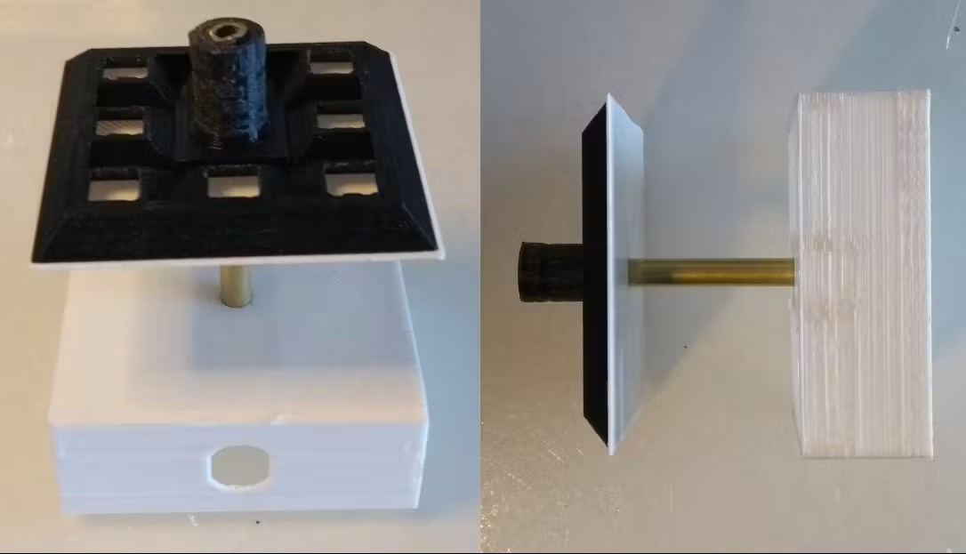

3D-печать следует выполнить до сборки печатных плат (PCB) для обеспечения точного выравнивания светодиодов с деталями Rubik Matrix Top & Sides.stl и Rubik Matrix Bottom.stl.
Настройки слайсера для 3D-печати
"Rubik Lamp Cover.stl" — белый цвет, высота слоя 0.2 мм, без поддержек.
"Rubik Matrix Top & Sides.stl" — 5 штук, черный цвет, высота слоя 0.2 мм, без поддержек.
"Rubik Matrix Bottom.stl" — высота слоя 0.2 мм, без поддержек. Первые два слоя печатайте белым цветом, а остальные — черным.
"Rubik Base Top.stl" — белый цвет, высота слоя 0.2 мм, без поддержек.
"Rubik Base Bottom.stl" — белый цвет, высота слоя 0.2 мм, без поддержек.

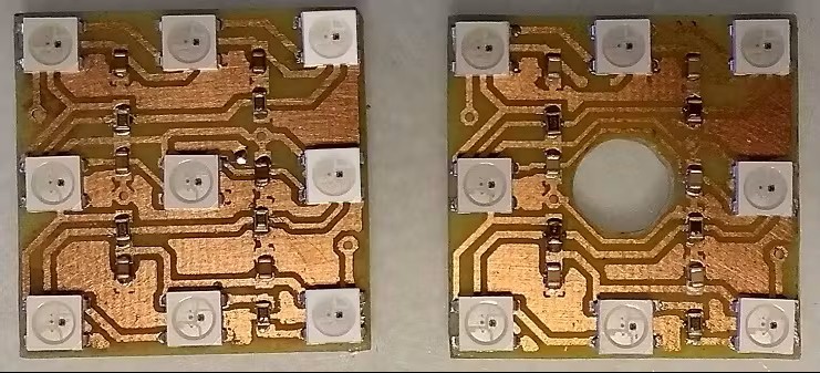

На верхней и боковых печатных платах (PCB) размещаются 9 RGB-светодиодов WS2812B, 6 конденсаторов 0.1мкФ (корпус 0805) и 5 резисторов 0 Ом (корпус 0805). Нижняя плата содержит на один светодиод меньше для размещения опоры, а файлы Eagle предоставляются для заказа или самостоятельного изготовления, например, методом ЛУТ.
Макет верхней и нижней печатной платы
При пайке SMD-компонентов мне гораздо проще использовать паяльную пасту, а не припой в катушке. Используйте напечатанную на 3D-принтере деталь Rubik Matrix Top & Sides.stl, чтобы максимально точно выровнять светодиоды перед их припаиванием.

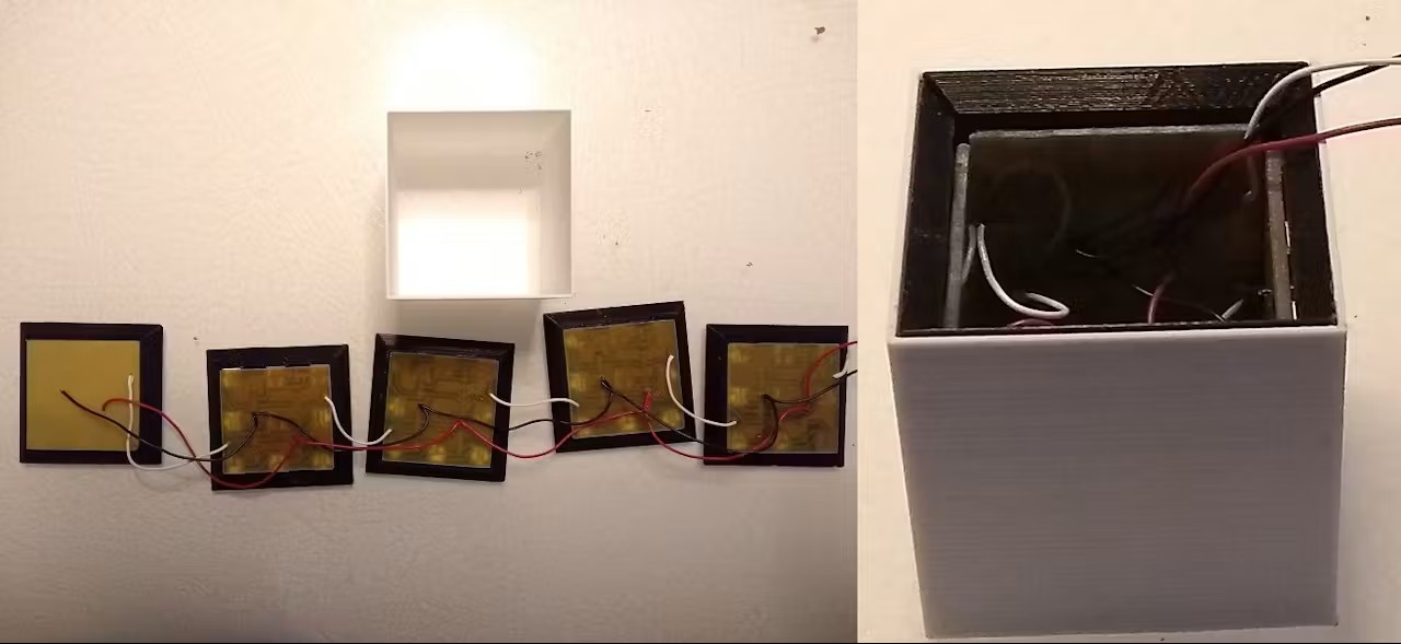

Соедините проводами верхнюю и боковые платы друг с другом. Я использовал свой тестер для WS2812B, чтобы проверять каждый модуль по мере их подключения. После того как все провода будут припаяны, поместите модули внутрь плафона лампы (Lamp Cover).

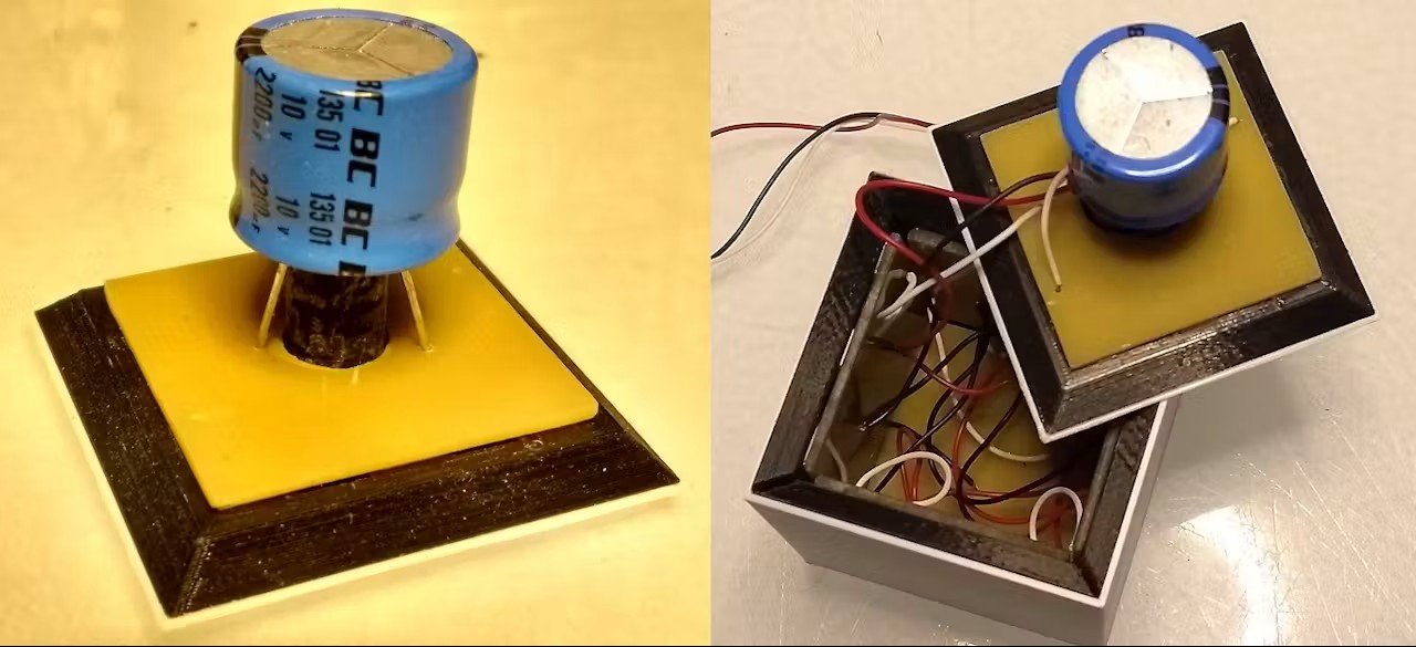

Добавьте низкопрофильный конденсатор емкостью 2200 мкФ / 10 В (подойдет любой конденсатор емкостью более 470 мкФ, главное, чтобы он поместился внутри куба) на нижнюю плату со светодиодами. Убедитесь, что он расположен на достаточном расстоянии от платы, чтобы осталось место для крепления трубки и прокладки проводов через эту трубку.
Припаяйте провода от нижней платы к остальной части куба. Затем подключите 3 провода, которые пройдут через трубку вниз, к основанию лампы.

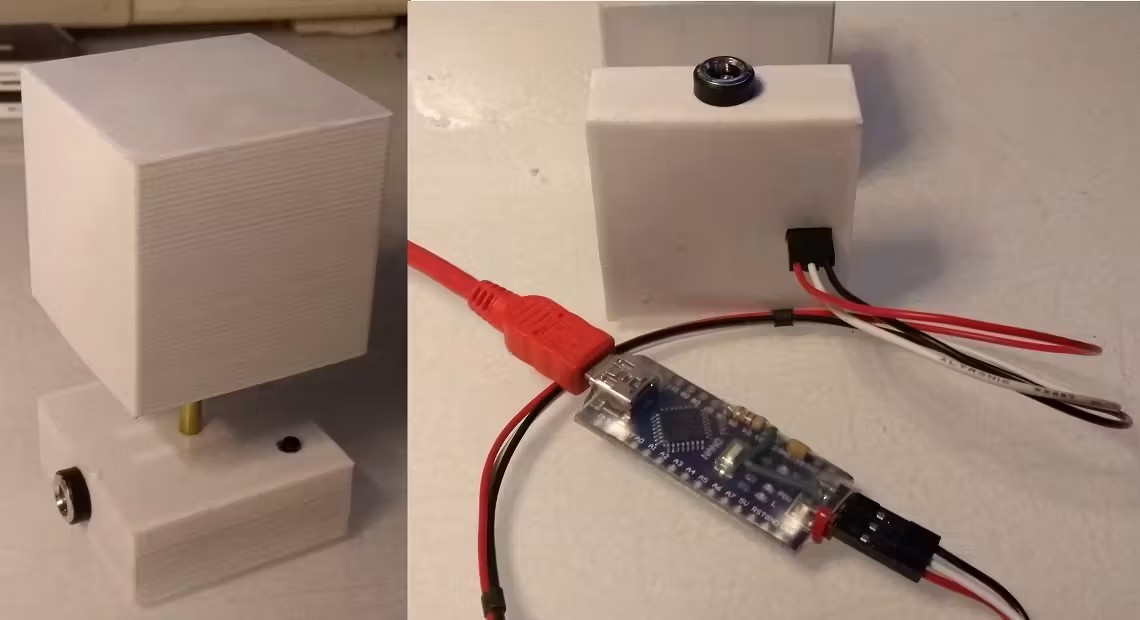

Снимите нижнюю печатную плату и установите латунную трубку в нижнюю часть. Возможно, вам придется приложить некоторое усилие, чтобы вставить ее в крепление до упора. Обязательно придерживайте само крепление, в которое вставляете стержень, иначе оно сломается. Также вставьте стержень в верхнюю часть основания (base top).
Установите нижнюю печатную плату (PCB) и протяните три провода через центр латунной трубки. Используйте суперклей, чтобы приклеить нижнюю часть к корпусу лампы. Я рекомендую еще раз протестировать светодиоды перед тем, как делать это.

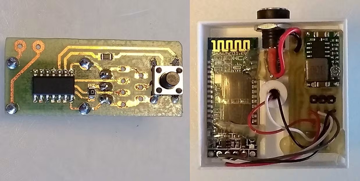

Соберите плату микропроцессора. При пайке SMD-компонентов мне гораздо проще использовать паяльную пасту, а не припой в катушке. Настройте стабилизатор напряжения на 5 В перед тем, как зафиксировать его на плате. Выключатель, контроллер ATtiny1614, резистор 0 Ом (0805) и резистор 330 Ом (0805) припаиваются с обратной стороны печатной платы (PCB). 3-контактный штыревой разъем (male header) и стабилизатор располагаются на верхней стороне платы. Соедините проводами плату микропроцессора (MPU), Bluetooth-модуль HC-06 и разъем питания постоянного тока (DC). Зафиксируйте платы на своих местах с помощью термоклея.

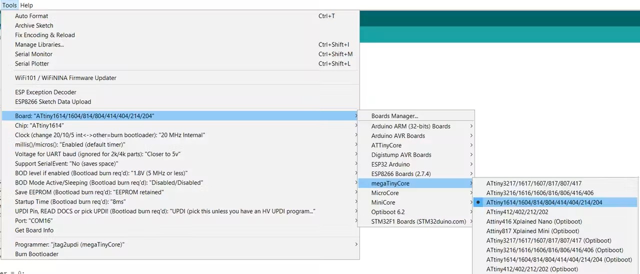

Микроконтроллер ATtiny1614 нового поколения использует вывод RESET и UPDI-программатор для прошивки, в отличие от более старых моделей, таких как ATtiny85. Для программирования можно собрать самодельный UPDI-программатор на базе Arduino Nano, следуя руководству «Create Your Own UPDI Programmer» по добавлению плат megaTinyCore в IDE. Подробную инструкцию по созданию программатора можно найти на сайте Create Your Own UPDI Programmer.
Как только плата будет установлена в IDE, выберите её в меню «Инструменты» (Tools).
Выберите плату, микросхему, тактовую частоту, COM-порт, к которому подключена плата Arduino Nano, и программатор. В качестве программатора необходимо установить jtag2updi (megaTinyCore). Откройте скетч и загрузите его в микроконтроллер ATtiny1614.
